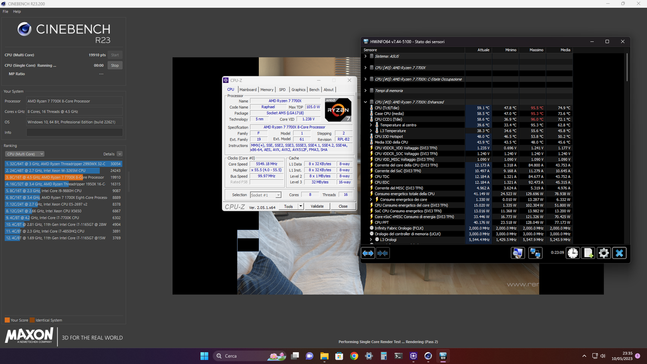

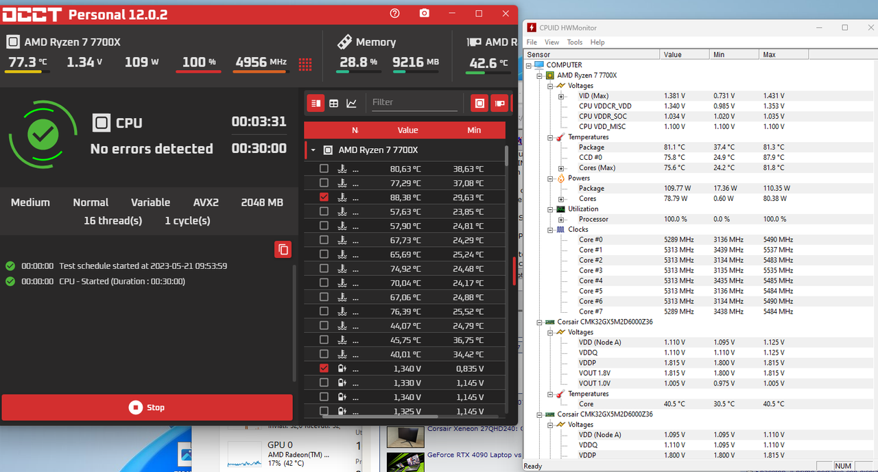

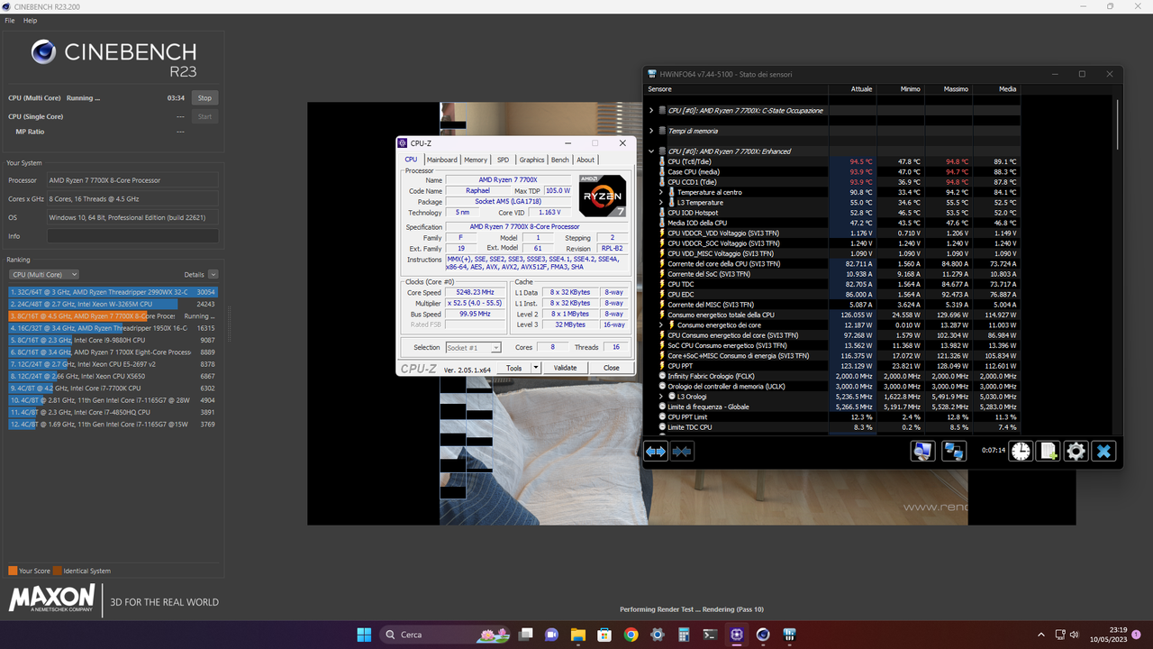

Qualcuno potrebbe darmi una mano per ottimizzare il ryzen in firma?
vorrei migliorare i tempi di preboot e possibilmente le temperature.
Per migliorare i tempi credo che impostare tutti i parametri in manuale possa aiutare.
Dove posso recuperare tutte le impostazioni standard?
per temperature e prestazioni ho impostato il boost clock della cpu a +150
e la curva pbo a -30
ram 6000 mhz con profilo 1
questi i parametri rilevati durante il render in multi di cinebench r23:
qui invece qualche minuto dopo usando il single core:
in single core la massima frequenza toccata è stata di 5.5 ghz
il case presto riceverà alcune ventole per migliorare l'espulsione dell'aria calda ma durante l'uso di cinebench non mi sembra di rilevare temperature anomale.
PS: mai fatto overclock/undervolt su ryzen quindi abbiate pasienza se ho fatto casini.
PPS: dare un offset negativo al v-core potrebbe aiutare ?

offset negativo no, agisci di pbo. Riduci la potenza (PPT in primis) assorbita dalla cpu e prova iniziando con un -20 di curve optimizer all core.
già così dovresti avere cali significativi, il dissipatore non importa su queste cpu.
Il problema non è che scaldano, ma che non trasmettono calore, quindi avere un 120 o un 360 cambia poco

stessa tua configurazione ho messo l'ultimo bios sito asus tutto in auto senza expo sulle ram e le temperature sono scese di 25 gradi, inoltre occt con il bios della scheda madre mi rilevava errori che ora non mi rileva piu...
consiglio lascia le ram in auto senza profilo expo se no friggi tutto, l'ultimo bios non risolve ancora la cosa

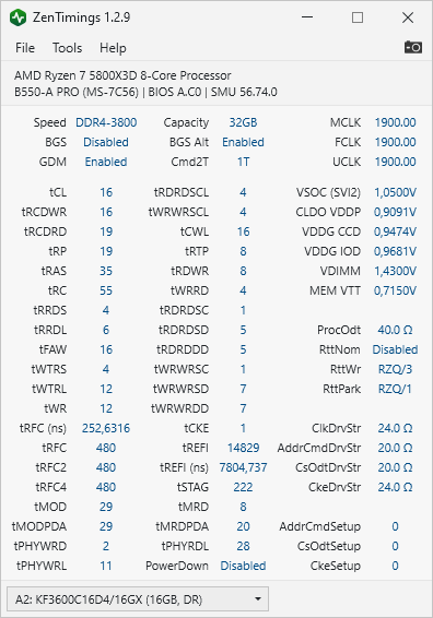

Buonasera, ho comprato anche io 2 moduli ram Kingston KF436C16RB1K2/32
ho un ryzen 5700x e una scheda madre MSI 550 MPG Gaming edge wifi con bios 7C91V19 purtroppo ho problemi con le ram nel senso che se setto il profilo XMS la ram da errori per farla funzionare correttamente devo disabilitare il profilo XMS e andare a 2400Mhz, avete qualche consiglio da darmi? grazie.
Imposta IF 1:1, setta profilo xmp1 controlla che una volta fatto la tensione dlle ram salga a 1.35...sia che lo faccia sia che non lo faccia imposta tu il valore manuale cosi come setta manualmente anche IF a 1800 e RAM a 3600.
Riavvia.
