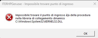

sfc /scannow mi ha detto che c'erano dei file danneggiati e che sono stati ripristinati. ora rifacendolo mi dice che e' tutt'ok.
Come tentativi, e' stabile mettendo CPU boost override a 0 e tutti i CORE a -5.
Puo' essere che il problema sia l'OS installato su un RAID 0? il PC e' stato appena assemblato, non c'e' niente installato. Solo i driver. Volendo potrei anche formattare, o addirittura eliminare i raid, installare Windows su uno dei 2 M2, provare a overcloccare, e una volta che il Bios e' ok, ricreare i Raid e reinstallare il sistema definitivo (o rinunciarci e lasciare il PC senza raid).
Come mi consigli di procedere?

la situazione pulita richiede windows da zero e solo i driver.
Se però con -5 non hai problemi e -10 si credo che sia colpa della cpu nata sotto una cattiva stella.
Non c'è nulla di male, lavora da specifica

Che programma usate per testare le RAM? MemetestHCI mi dice che non puo' utilizzare per il test piu' di 2gb e di aprire sessioni multiple (ma con 64gb non posso mica aprire 32 sessioni...). Ora sto usando TestMem, ma non ha nessuna configurazione, run as administrator e inizia in automatico il test, usando 1Gbx32. Va bene come programma?
Con TestMem devi editare il cfg e settarlo su Extreme
