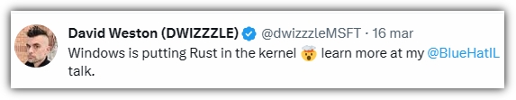

guarda un po' se ti piace questa chicca?? (ok, l'impatto fino in fondo lo capiscono in pochi -e io sono tra gli ignoranti per quanto riporti la notizia- ma è chiaro che si parla di qualcosa di estremamente importante visto che Rust nasce per essere più sicuro dei linguaggi con cui è attualmente scritto il kernel di Windows o quantomeno buona parte di esso):
Why don't Microsoft and Google switch into Rust for their system programming and new OS kernels?
Era una domanda che girava in rete già nel 2016.
