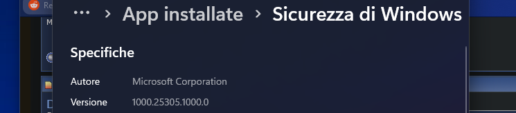

Vai nella sezione del defender dove si vede il TPM, poi cambia schermata, riapri quella del TPM e rifai questo più volte, vediamo se realmente non ci saranno problemi o se sparirà il TPM, o peggio ancora la schermata iniziale del defender sarà totalmente vuota
(nel visualizzatore eventi appare anche il crash di un file)

Lascio volentieri questo test a DLINKO, anche perché, fortunatamente, non ho il tpm con tutti i suoi problemi
Allora è per quello che non succede nulla, molti problemi li sta causando il TPM
In ogni caso questo accade quando si sta usando un Windows in versione stable alla build 22621 (e io non sono nemmeno Insider) e l'app Sicurezza di Windows che è una build DEV e totalmente diversa, e ms non l'ha manco lontanamente capito
Scusa, non so se ho seguito bene le tue istruzioni, ma, dopo un po' di cambi e riaperture, sono tornato nella pagina del TPM e ho trovato questo:
Mentre, nella pagine degli eventi, non c'è nulla, vuota e pulita come il culetto di un neonato.

Non c'entra niente gli eventi.
Devi guardare in Sicurezza dispositivi e in Isolamento Core.
Comunque, nel caso qualcun'altro riscontri l'anomalia, Microsoft ha riconosciuto il problema: LINK
per chi avesse seguito i vari thread sparsi nel mondo dove veniva proposto il workaround delle voci del registro RunAsPPL... Microsoft suggerisce di ignorare l'avviso e che ANZI ogni workaround non è raccomandato.
Giusto nel caso ci sia ancora qualcuno nel forum a cui piace parlare di informatica e per chi cercasse informazioni.
