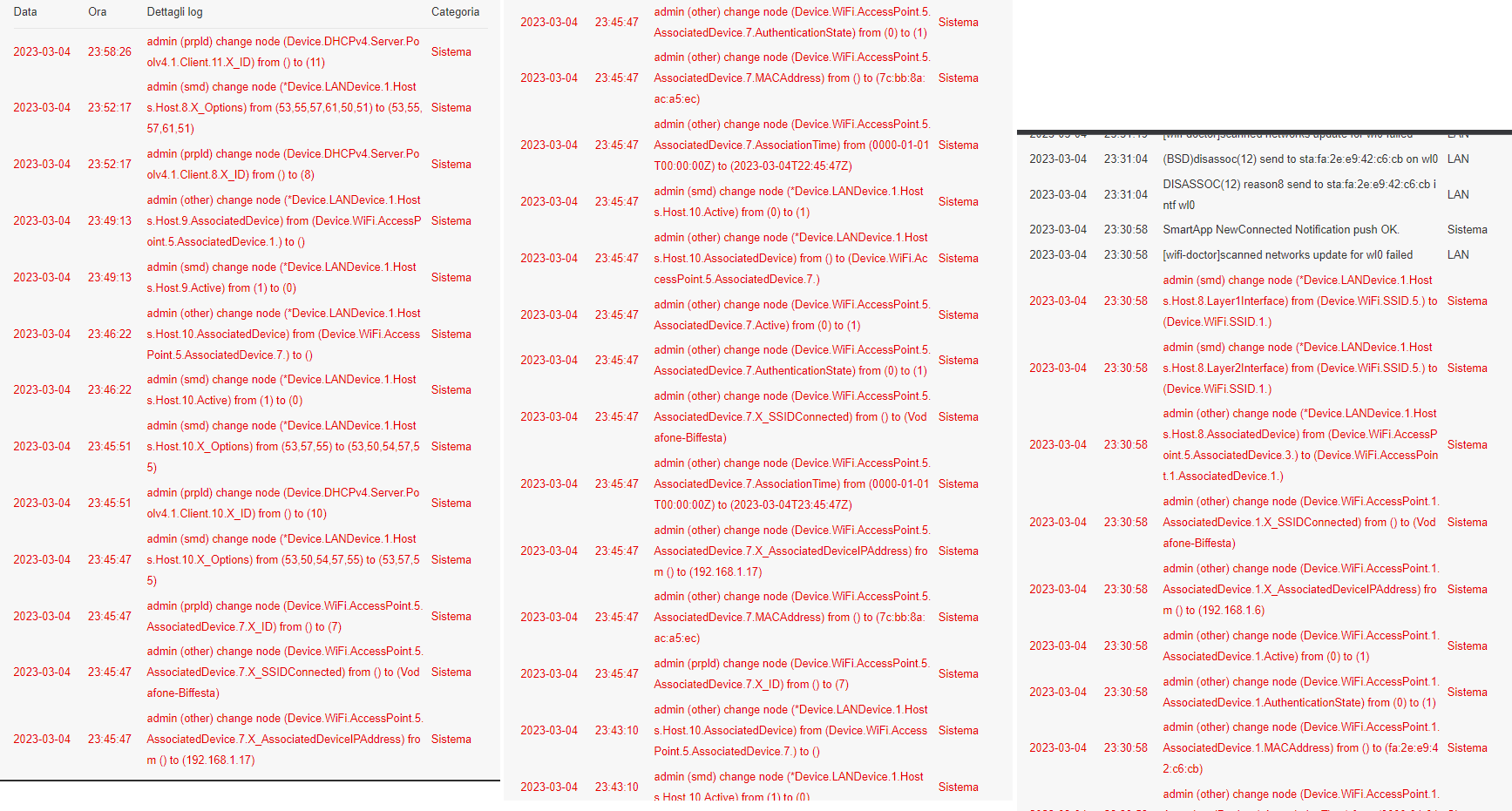

Originariamente inviato da Tunrake Guarda i messaggi
Adesso l'utilizzo di cpu è sceso al 50% ma i log sono imbarazzanti, guarda in 30 minuti quanti errori
Onestamente non so come interpretarli, spero non causino instabilità perché almeno prima andava anche se con dei bug.
Ora sto pensando seriamente di mettere in produzione il mio router alternativo ...

Originariamente inviato da tea4two Guarda i messaggi
L'aggiornamento avrà modificato i certificati di sicurezza del protocollo https. E' normale, devi accettare nuovamente l'eccezione proposta dal browser.
Si l'ho fatto ma questo ha reso impossibile salvare le credenziali della pagina (username/password) perché Chrome non consente di farlo essendo questa volta la pagina gestita con un certificato non valido che è diverso da non sicuro come era prima dell'aggiornamento, infatti prima potevo entrare con le credenziali già inserite adesso devo farlo manualmente...
Tunrake è offline   Rispondi citando il messaggio o parte di esso
Old 07-03-2023, 09:53   #1758
tea4two
Messaggi: 38
Hai provato ad usare il browser in modalità "anonima" è possibile che il certificato non venga riconosciuto per "cache" sporca.
tea4two è offline   Rispondi citando il messaggio o parte di esso
Old 07-03-2023, 10:28   #1759
Tunrake
Iscritto dal: Jul 2021
Messaggi: 10
Si già provato, resettato cache, cookie, dns... di tutto e di più ma risulta sempre non valido, prima era sempre in https ma almeno il certificato veniva riconosciuto
Old 07-03-2023, 10:58   #1760
tea4two
Messaggi: 38
Allora vuol dire che è stato generato un certificato locale e non autorizzato da un ente esterno.....poco male, ma è un passo indietro.
