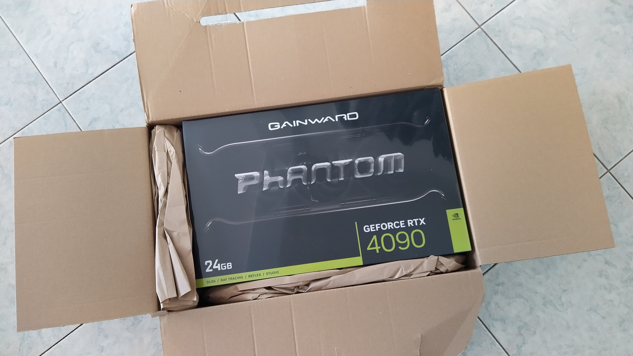

Originariamente inviato da magic carpet Guarda i messaggi
E ci siamo...
foto invisibile perche phantom
Mò che faccio? Vado in pescheria per un polpo?
Fatti una bella insalata di rame con le heatpipes
E ci siamo...
..complimenti,pure con film
