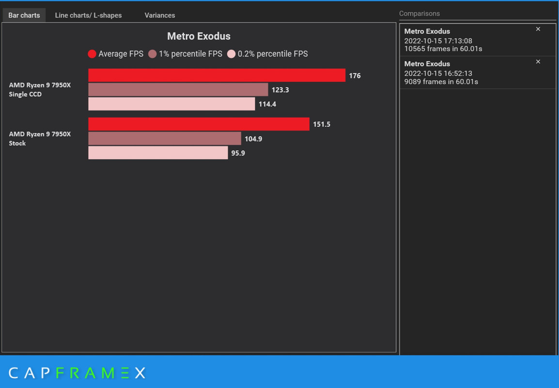

maxsin72
Iscritto dal: Apr 2004
Messaggi: 3021
Il 7950x ha prestazioni nettamente superiori in gaming con un ccd disabilitato, per via di clock più alti e latenze migliori https://www.hardwaretimes.com/amd-ry...-ccds-enabled/

Originariamente inviato da maxsin72 Guarda i messaggi
Incredibile! Scandaloso allora come lo stiamo sotto utilizzando oggi...
Perché il 7700X allora non ha queste performance alzando il TDP ?
