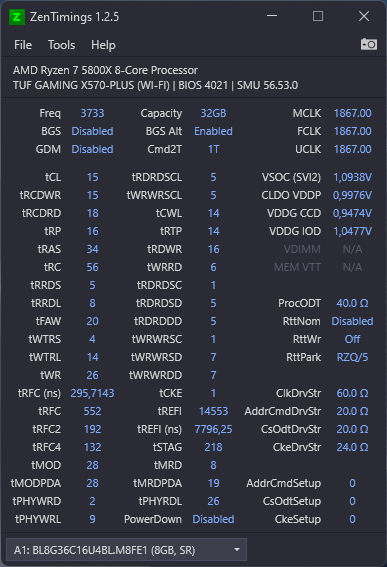

sto cercando di tirare i timing di due banchi da 16GB dual rank micron e-die.
l'overclock da 3200 a 3600 MHz me lo regge senza aumentare i volt di vsoc né vdimm.
allo stato attuale mi sembra stabile, ho lasciato completare 10 cicli di TM5 con Anta777 durante la notte.
però non riesco in nessun modo a far scendere il tRCDRD. già impostandolo a 18 inizia a sparare errori già nel primo minuto.
c'è altro che posso provare o mi "arrendo" così?

Originariamente inviato da dovahkiin Guarda i messaggi
Dalla guida per overclock delle ram in prima pagina:
Tips Micron E-DIE
Come per le B-DIE il Il tRCDRD è il principale responsabile di instabilità. Questo chip Micron necessita di valori molto elevati, in un range che solitamente va da 18 a 20 per i 3733mhz-3800 MHz. Un tRCDRD troppo basso, su queste RAM porta spesso a non avere boot.
Il tRAS ed il tRC rimangono un pò più elevati rispetto alle B-DIE mediamente. Valgono le stesse regole sopra esposte per le Samsung. Il range di valori più comune è tra tRAS 34 – tRC 54 e tra tRAS 40 – tRC 60.
Il tFAW solitamente si assesta su valori simili a quelli delle B-DIE e vale il medesimo discorso.
Anche per i vari tRRDS, tRRDL, tCWL, tRTP, tWR, tWTRS, tWTRL , come per il tFAW, vale lo stesso discorso fatto sulle Samsung. Tuttavia generalmente questo chip tende a chiedere tCWL16, tRTP 12 e tWR 14, tWTRS 5, tWTRL 14 più frequentemente rispetto alle B-DIE.
Il tRFC come nel caso del tRCDRD richiede valori elevati. Le Micron pagano il leggero gap con le B-DIE, in grossa parte, proprio per questo timing. Difficilmente si riesce a scendere sotto i 560. Un range di valori compresi tra 580 e 640 accontenta la maggior parte delle E-DIE per frequenze 3733-3800 MHz.
Il tWRRD ed il tRDWR nelle E-DIE normalmente si assestano su valori di 2-8 o 1-9 o 2-9. Anche in questo caso valori troppo bassi spesso renderanno impossibile il boot.
Il Gear Down su queste RAM va abilitato. Disabilitarlo renderà difficile il boot ed impossibile raggiungere la stabilità.
Ti porto la mia esperienza: ho tenuto per quasi un anno le memorie in firma a 3600 MHz 16-17-17-17-34 GDM On con 1,4V. Negli ultimi giorni mi sono messo a fare prove su prove fino a raggiungere stabili i 3733 MHz 15-17-17-16-34 GDM Off @ 1,445 V; saltuarimente però il pc all'accensione non partiva segnalando led arancione (errore memorie), questo nonostante qualsiasi stress test in Windows non evidenziasse instabilità.
Risultato dopo diversi test: impostando 3733 MHz 15-15-18-16-34 GDM Off sono stabile con 1,41V ed il pc parte sempre al primo colpo.
Purtroppo il tRCDRD ed il tRFC sono parametri molto rognosi per cui meglio accontentarsi di tenerli un po' più rilassati e tirari altri timing che consentono comunque di migliorare anche più le prestazioni piuttosto che insistere su quei 2 timing.
Risultato dopo diversi test: impostando 3733 MHz 15-15-18-16-34 GDM Off sono stabile con 1,4V ed il pc parte sempre al primo colpo.
capito, dalla tua esperienza il tCL scala con la tensione del vsoc e vdimm?
allo stato attuale anche il tCL a 15 mi porta subito ad avere errori.
mentre a 3733 con vsoc a 1,1V e vdimm 1,4, supero il POST ma windows nemmeno si avvia (subito schermata di errore).
farò qualche altro tentativo
Il tCL solitamente scala con la tensione, ma molto dipende dai chip delle memorie. Una prova fino a 1,42 V puoi farla, ma non salirei oltre visto che hai delle dual rank (quindi maggior concentrazione di calore sul banco di ram).
