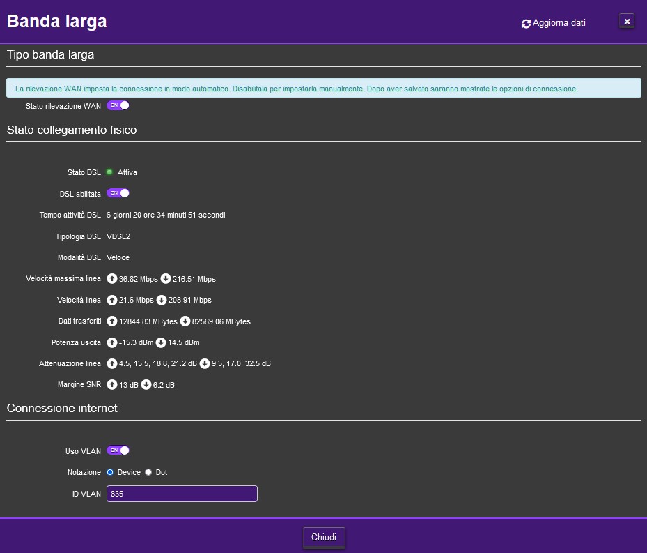

Breaking news : sono appena tornato a casa e mi sono ritrovato questo firmware nell'immagine allegata.
Per ora tutti i dispositivi risultano regolarmente connessi, vedremo....
Comunque mi sono "riperso" 14 dei 15 indirizzi statici precedentemente memorizzati, che p**le ! Ne è rimasto solo uno, il TpLink Extender anche se tutti gli altri si sono ripresi l'IP che già avevano prima come statico. La stampante, che era spenta, al riavvio se n'è preso un'altro in DHCP ed è l'unico che ho nuovamente settato come statico, uffa... tempo perso per niente.
Nulla è variato nella velocità di allineamento up and downstreams.
L'aggiornamento, a giudicare dall'orario di riavvio, è stato fatto verso le 14 di oggi pomeriggio.
Molto simile al 2.32 come funzioni aggiunte, MABR in primis, le due schede dei dispositivi connessi ( che per ora mostrano correttamente su entrambe lo stesso n° di dispositivi con il loro bravo IP ) ed è riapparsa la scheda del "Riavvio programmato" che trovavo utile.
Per ora... fingers crossed !!
Immagini allegate

Originariamente inviato da Silbian Guarda i messaggi
Breaking news : sono appena tornato a casa e mi sono ritrovato questo.
amaza che lenteza che sono pero ... era ora !! cambiamenti migliorie vi sono ? ciao !!

Originariamente inviato da SysAdmNET Guarda i messaggi
Due mesi esatti dall'esperimento mal riuscito del 2.31 ma la cosa che mi lascia perplesso è quel _001... spero non seguano _002, 003 ecc. ecc... mi auguro che non sia un beta
Tutte le differenze riscontrate come cambiamenti rispetto alla 2.21 sono le medesime della 2.3x precedente, le ho aggiunte nel mio post di prima.
Altri cambiamenti, per ora, non li ho notati.
GRAZIE Silbian e speriamo che non sia la solita pezza ratopata mentre lavorano magari in background su quella " finale " assurdo che l'utente finale oltre che loro cliente deve barcolare nel bui senza venire nemeno aggiornati sul evolversi della situazione. tsk twiter e facebook non ti aggiornerano mai in real time su una cosa di yuesta portata...

Finora il firmware 2.3.3_001 non sembra dare problemi.
L'unica cosa che assolutamente eviterò di fare è quella di ripristinare un precedente backup config.bin, nemmeno quello della 2.3.2 che ho ancora.
Con calma sistemerò gli IP statici mancanti e nient'altro.
Tutti i dispositivi collegati al Wi-Fi 2.4 GHz stanno funzionando regolarmente, a differenza di quanto facevano con le 2.3.x precedenti.
Vediamo se arriverà a qualcun'altro a breve...
