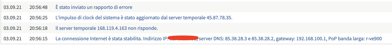

ciao ragazzi buonasera, spesso mi trovo questa voce negli eventi Qualità di trasmissione via Wi-Fi aumentata grazie alla larghezza di banda ridotta [rete Wi-Fi ho la coesistenza attiva, conviene disattivarla? grazie
CASE ZALMAN Z3 PLUS BLACK CPU Amd Ryzen 7 3800X Box AM4 (3,600GHz) Main ASRock AB350 Pro4 AM4 RAM DIMM DDR4 16GB Adata 3000 C16 Flame GPU Amd RX 6600 PSU550W Evga B3 HD SSD Samsung 980 PRO 1 TB CON DISSI DISSI Arctic Freezer 33
chiccolinodr è offline   Rispondi citando il messaggio o parte di esso

Originariamente inviato da chiccolinodr Guarda i messaggi
Si, questa sarebbe l'effetto della riduzione di banda dovuto ad avere attivata la coesistenza. In realtà, la riduzione di banda sarebbe utile solo quando il nostro segnale, presente in un etere satura di segnali provenienti dai vicini, è particolarmente debole e quindi la presenza degli altri segnali, paragonabili alla nostra in termini di potenza, potrebbero portare disturbi, quindi riduzione di di velocità di connessione, oppure a perdite di connessione. Ma se il nostro segnale è abbastanza forte, conviene disattivarla perché l'aumento della larghezza di banda porta più velocità di connessione.

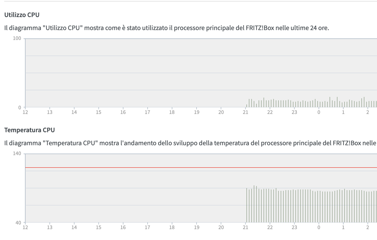

ieri sera il 7590 mi ha tirato uno scherzo: si è riavviato per nessun motivo apparente (tr069 disattivato), come se avessi staccato la spina (nessun messaggio con il log, quindi non un riavvio "pulito").
molto strano.. è acceso da quasi 2 anni ed è la prima volta che lo fa.
ora che ci penso, è capitato una volta, non ricordo con quale versione di firmware, crdedo 7.21, che si incasinasse l'interfaccia grafica fino al riavvio spontaneo, ma oltre a quello è sempre andato senza problemi.
stavolta non ci stavo smanettando.. stavo guardando netflix..
la schermata della temperatura cpu (che non avevo mai guardato) indica forse qualche problema? mi pare un po' altina..
per altro ci sono stati giorni in cui la temperatura ambiente era decisamente più alta, ma non ha mai dato segnali di squilibrio, quindi non me lo spiego.

Originariamente inviato da MircoT Guarda i messaggi

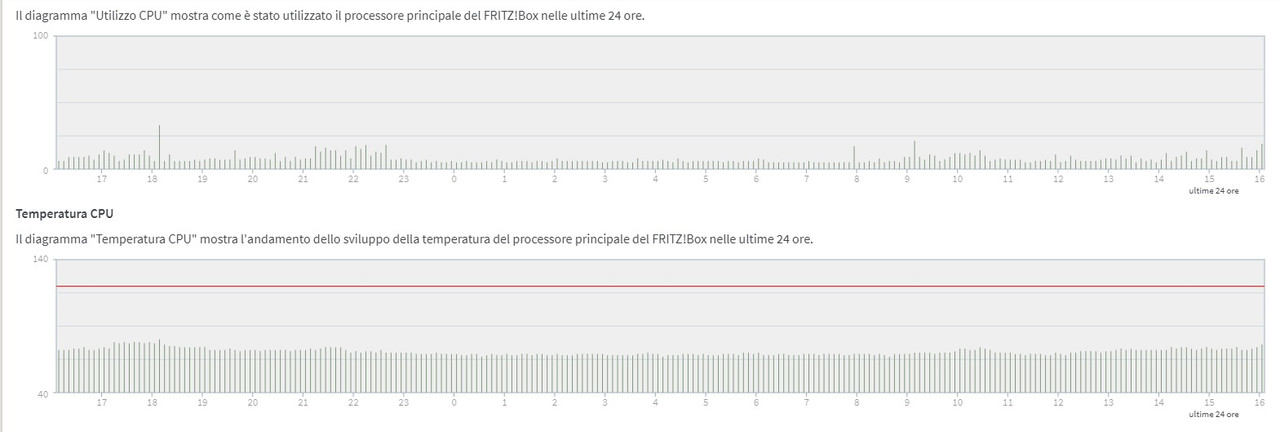

Old 04-09-2021, 15:08   #28778
~pennywise~82
L'Avatar di ~pennywise~82
Città: Livorno
Messaggi: 283
Si,la temperatura mi sembra abbastanza alta...questa la mia

Originariamente inviato da Joe 69 Guarda i messaggi
Ci potrebbe esserci stato un calo di tensione nella tua zona... Può capitare.
è sotto gruppo di continuità di tipo on-line, quindi escluderei possa essere dipeso da uno sbalzo di corrente.
Originariamente inviato da ~pennywise~82 Guarda i messaggi
non vorrei avessero messo male il dissipatore dentro al fritz, se c'è..
per altro è acceso da quasi 2 anni. mi vien da pensare che se fosse quello il problema avrebbe dato problemi ben prima. boh..

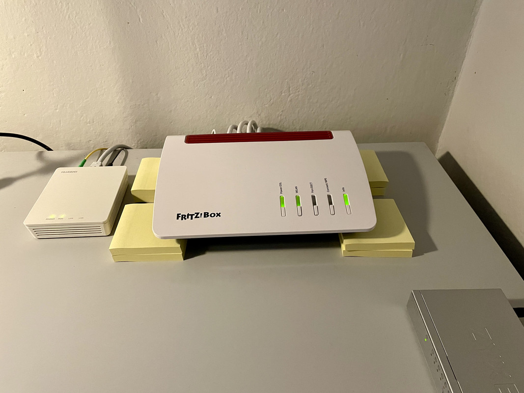

Si, effettivamente è un po' alta, ma tutto è relativo, dipende anche dalla temperatura ambiente che avevi in quel momento.
In ogni caso, tranquillo, AVM ha testato sicuramente il comportamento alle temperature che potrebbe trovare dal polo nord all'equatore.
Inoltre, non ti preoccupare che le giunzioni interne ai componenti elettronici tengono a temperature molto più alte di quelle nel grafico.
Poi, se vuoi stare più tranquillo, piuttosto che dissipatori, io metterei 4 piedini alti almeno 2-3 cm allo scopo di fare circolare meglio l'aria e vedrai che il grafico si abbasserà sensibilmente. Provare per credere.
