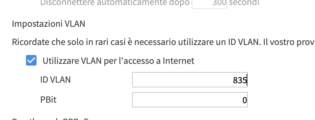

Originariamente inviato da Ra-Ro Guarda i messaggi
Visti i casini combinati dall'accoppiata Tim/AVM ho deciso di modificare il provider da Tim ad Altro con dati di accesso timadsl/timadsl, ID VLAN 835, impostazioni ATM DSL su riconoscimento automatico (poi diventano VPI 8, VCI 35, incapsulamento PPPoE). Il tutto relativo alla connessione EVDSL. La sezione Servizi provider non appare ma in diagnosi/sicurezza si legge questo:
Servizi provider (TR069)
Auto Configuration Server (ACS): non attivo
Protocollo ACS utilizzato: -
Verifica del certificato ACS: -
ACS per dati diagnostici (servizi AVM): non attivo Modificare
Di conseguenza la configurazione automatica da parte del provider dovrebbe essere disattivata.
Ovviamente consiglio un backup prima di effettuare la modifica ed un altro dopo la modifica perché grazie a Tim ed AVM i problemi sono sempre dietro l'angolo.
cosa si mette nel campo Pbit? si lascia zero?

Originariamente inviato da MircoT Guarda i messaggi
Sì, io ho lasciato zero e funziona tutto bene.

ho quindi ripiegato sulla creazione di un profilo di accesso manuale, che di fatto disabilita il tr069:
