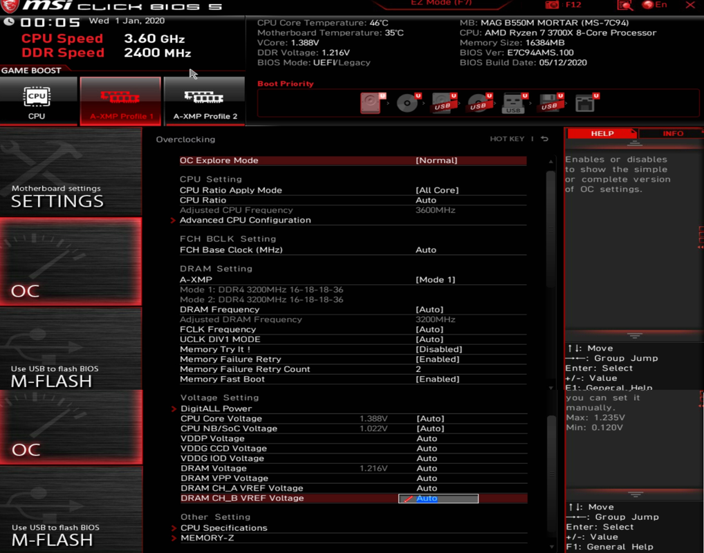

è normale che se imposto la potenza massima del mio 3700x mi setta tutti i core a 3523.88 ? xkè in automatico porta la frequenza a 4100 e poco +
Cinebench R15:
2115 (stock) = 65°
1854 (..99%) = 47° !!
con il 99% è freschissimo... sarebbe comodissimo in questa estate, senza considerare che devo abbassare il v-core.. il pc è arrivato ieri e ho solo installati i chipset...
come "metodo di partenza" su quale v-core dovrei puntare? Sul mio r5 3600 sono fisso a 1.325v, le temp erano ottime quindi non sono sceso ulteriormente
infine, oltre ad abassare il v-core ci sono altri dati da cambiare? Ho una Msi B550m mortar
N.B. L'xmp l'ho già attivato, si vede 2400 in quanto la foto precede il riavvio
spec:
B550m mortar
Ryzen 7 3700x
16gb Ballistix 3200 ( ho anche banchi da 32gb sempre 3200 ma per ora uso questi )
e come dissi un Noctua U12s Redux
