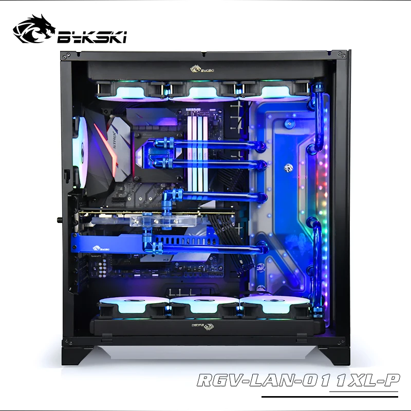

io sono dell'idea che per un custom loop di un certo tipo, si debba usare un case più grande, altrimenti via di distro plate che rende tutto più pulito..
Che poi per il tuo Bykski se li fa pagare poco...

Come gia' detto in quel case spazio per mettere tutto e nascondere tubi ne avanza, bisogna pero' prendere hardware con le misure adatte, riesci addirittura i a metterne 3 di 360 con un po' di mano senza DP., gli xflow non vanno bene per quel case.
Certo il plate esteticamente piace molto anche a me, lega molto bene la build e semplifica la vita.

il fatto che prendendo una distribution plate, che sia ek bitspower o bykski cambia poco, è che ste build con il lian li o11 diventano tutte uguali. alla fine cambia poco da una all'altra. per carità belle visivamente ma resta il fatto che si assomigliano tutte. ho sempre cercato di fare loop che si differenziassero dalla massa, prendendo anche spunti da altre build, ma appunto spunti per sviluppare la mia idea. che poi alla fine si traduce sempre in loop complessi

Vero ma del resto e' un case veramente ottimo, per spazi, costo e flessibilita', privo di pecche evidenti, ottimi materiali e bello esteticamente.
Per chi vuole qualcosa di relativamente compatto, godibile alla vista, compatibile con la maggior parte dell'hw e senza far passare tubi di ottone in terrazzo dire che e' un'ottima scelta, certo se ci vai a mettere dentro quei 2/3 rad non pienamente compatibili, un po' ti complichi la vita

320 euro di distroplate però sono troppi per me.
Certo, viene un lavoro fantastico, ma mi ricordo che un impianto fatto da rad, oclabs mb-06 e hydor seltz si compravano con due spicci...
Oggi si spendono cifre elevatissime.

Per carità, sono gusti, ma cubetti pieni di roba ammassata, non sono il massimo...
i Distro di Bykski stanno sui 130 euro e ho visto anche qualcosa sotto ai 100.
Black, per quanto si voglia essere originali, a meno che no si va a stravolgere il case facendo un modding pesante, alla fine gli impianti sono tutti uguali... rado sopra, rad sotto o frontale, e giro pompa vaschetta... non so...
