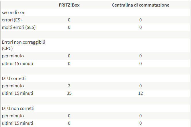

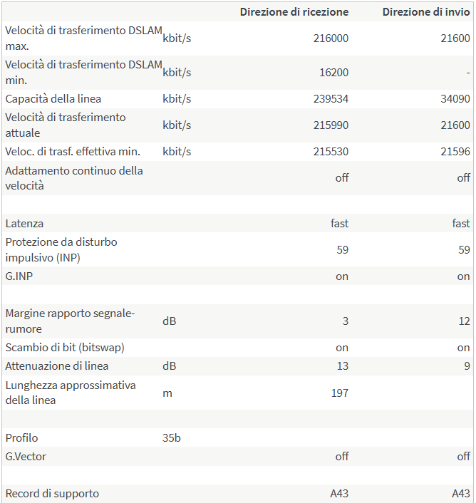

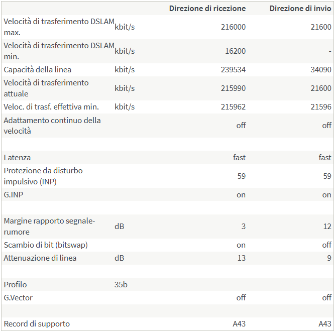

Provato a tweakare nuovamente DMO; con il Fritz!OS 7.20 non lo avevo più modificato, anche a causa dei problemi di linea riportati.
Portante piena e ottenibile di ~240 Mb, con SNRm @ 3 dB. Il valore di DMO impostato è -39.
Vediamo se la connessione rimane stabile sul lungo periodo.

E' veramente troppo presto per cantar vittoria (una sola ora di uptime) comunque per il momento errori perfettamente sotto controllo.
Un paio di speedtest al volo:

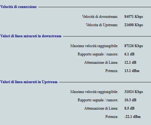

Originariamente inviato da Psyred Guarda i messaggi
Considerando che le attenuazioni (entrambe, non solo quella in up) sono variate in modo anomalo, sembra trattarsi di guasto. Magari permute/interventi su linee di altre utenze effettuate da tecnici non esattamente scrupolosi, che hanno finito col danneggiare la tua.
Ti conviene segnalare il degrado all'assistenza.
Originariamente inviato da BigEaster Guarda i messaggi
Ringraziamo anche @Psyred per i preziosi suggerimenti.
E, soprattutto..
Ringrazio nuovamente ed aggiorno entrambi:
dopo segnalazione tramite pec, ho ricevuto poco fa una telefonata da un tecnico di zona che mi ha detto di aver risolto il problema. Gli ho chiesto cos'era successo e mi ha detto che c'era un parametro sbagliato configurato in centrale.
Vi allego le statistiche attuali, a me sembra ottimo. Cosa ne dite?
marmisteryo è offline   Rispondi citando il messaggio o parte di esso
Come hai fatto a trovare il -3?
io ho provato circa 50 combinazioni e ottengo sempre 1 o 2, hai seguito qualche logica per arrivare a -3?
la mia linea è stabile a -2, solo che -2 a volte fluttua fino a -1 generando qualche CRC, non genera alcun problema, ma se potessi avere più stabilità a fronte di qualche mb ben venga
No nessuna, dipende dalla linea e forse anche dalla ONU. A me qualsiasi valore di DMO imposti SNRm scende a 3 dB.
