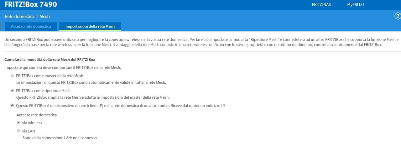

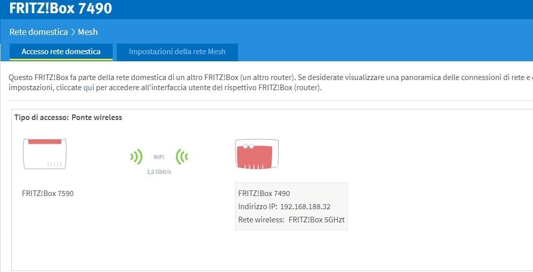

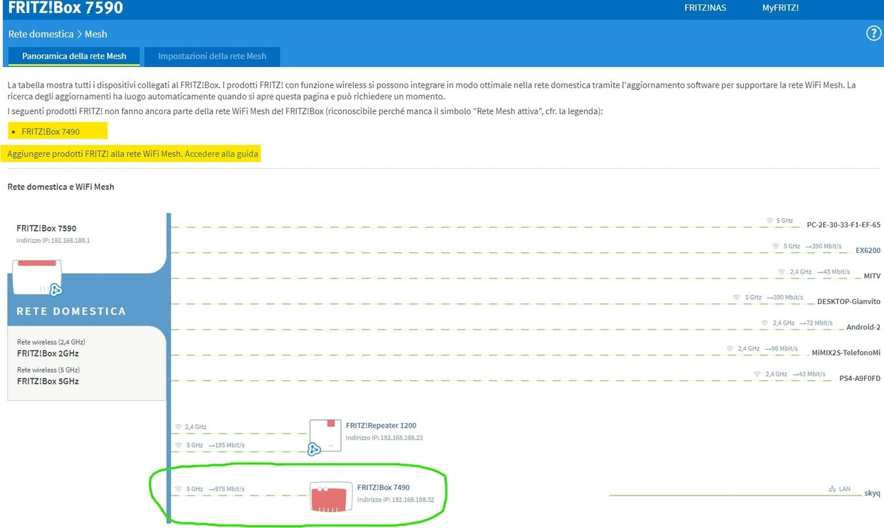

tiziano2020
Iscritto dal: May 2020
Messaggi: 2
Originariamente inviato da foxdefox Guarda i messaggi
Metti il 7490 vicino o a portata sicura Wi-Fi del 7590.
Vai su impostazioni di 7490 ,menù Wi-Fi, ripetitore mesh, qui spunta fritzbox come ripetitore mesh, poi via Wi-Fi, seleziona la rete del 7590, inserisci la password di rete, quindi applica, aspetta che notifica applicato.
Ora avvia WPS sul 7590 e sul 7490, aspetta che termini di lampeggiare su entrambi il led.
Ora puoi riavviare il 7490 ed attendere che si sincronizzi con il 7590, dal 7590 dovrai vederlo con il simbolo mesh.
Inviato dal mio Redmi Note 8 utilizzando Tapatalk
Innanzitutto grazie per la risposta e la disponibilità. In effetti è esattamente quello che ho fatto e che ho ripetuto per sicurezza anche stamattina, ma la situazione non cambia. Non riesco a capire dove sia il problema. Allego delle immagini della schermata di entrambi i router per far capire meglio.
https://i.postimg.cc/26RdvTrC/7590-min.jpg
https://i.postimg.cc/sX4WWrTJ/7490-1-min.jpg
https://i.postimg.cc/GtMsMjw8/7490-2-min.jpg

Old 17-05-2020, 19:28   #21323
ebeb
Iscritto dal: Sep 2014
Messaggi: 3591
Originariamente inviato da tiziano2020 Guarda i messaggi
Salve a tutti, sono nuovo sul forum, che ho iniziato a seguire da poco, ma che trovo davvero molto interessante per i contributi dei vari utenti. Volevo chiedere aiuto a chi magari ha più esperienza di me. Sto tentando, purtroppo in vano, di creare una rete mesh tra un 7590 come master (FRITZ!OS: 07.13) ed un 7490 come ripetitore mesh (FRITZ!OS: 07.12). Ho seguito esattamente le istruzioni descritte nel manuale configurando il master ed il ripetitore e poi accoppiandoli con i pulsanti WPS. Purtroppo il 7490 non viene visto come nodo mesh. Qualche suggerimento ? Non so come procedere. Grazie
Segui esattamente quanto riportato al punto 2 del seguente link
https://it.avm.de/faqs/integrare-il-...petitore-Mesh/
rispettando come indicato la cronologia delle operazioni prima sul repeater 7490 e poi sul master 7590 ed il tasto indicato per tipo di dispositivo repeater 7490 e per il tempo indicato attendendo l'accensione del led di conferma.
Vedrai che funziona e che comparirà anche il simbolo mesh oltre ad indicare che è connesso come avviene ora.
