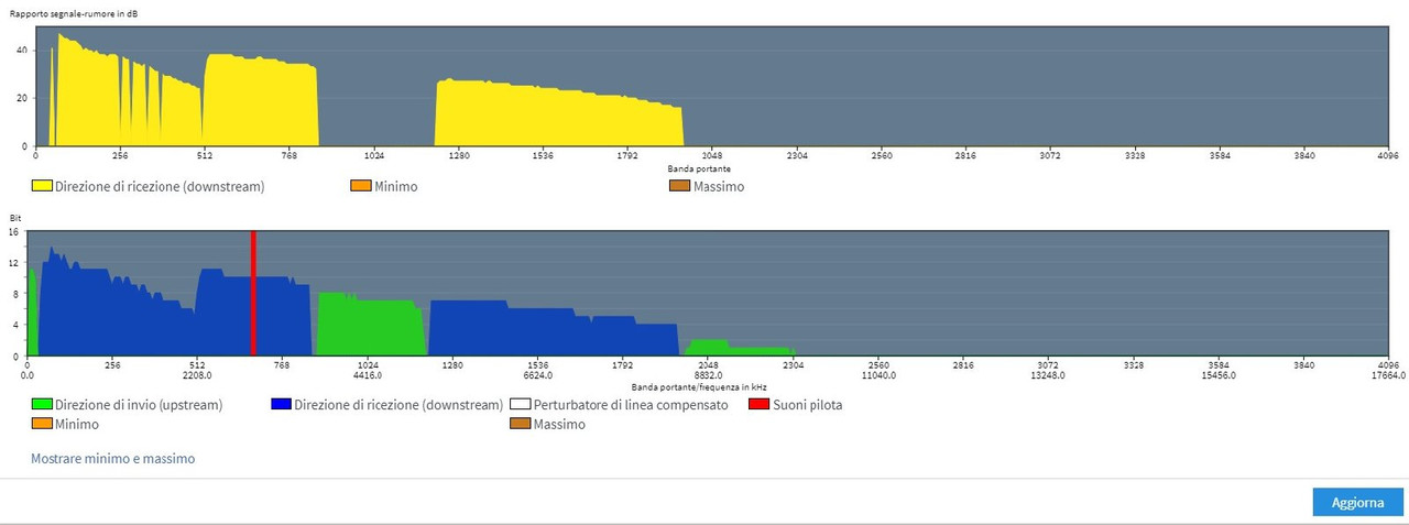

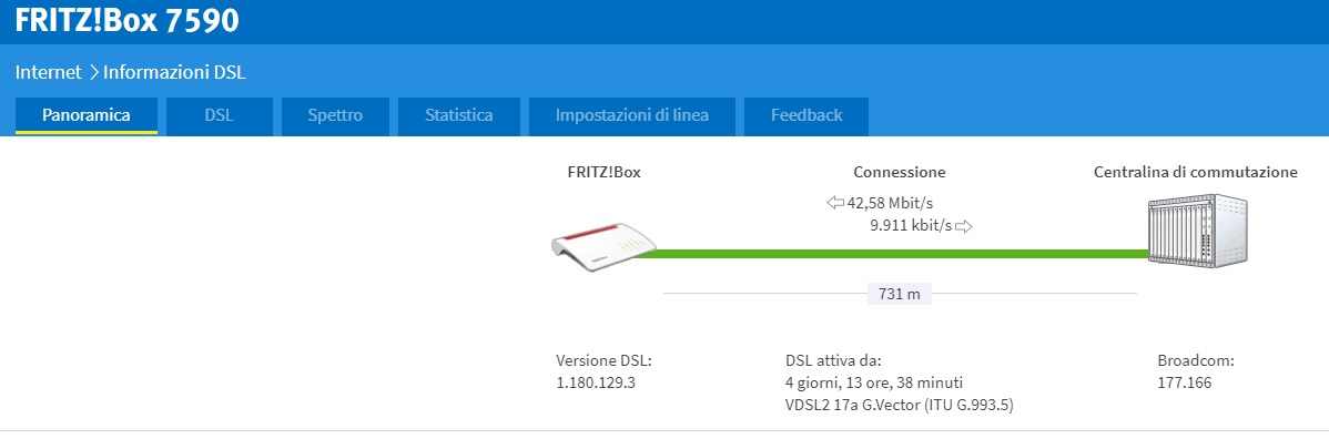

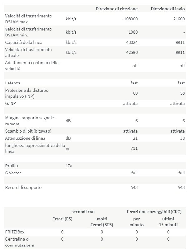

@DLINKO
Se tante volte utilizzi l'ultima beta (labor o inhaus è indifferente) e il tweak SNR, puoi incollarmi gentilmente le statistiche della tua linea che vorrei capire una cosa legata all'algoritmo di assegnazione dei bit ? Grazie.
Si, utilizzo l'ultima beta, sotto ti ho incollato statistiche e spettro, purtroppo causa riavvio recente per prove, le statistiche riguardano solamente le ultime 48 ore.
Spero tu intenda le statistiche rilevabili dal Fritz come da immagine sotto, altrimenti, spiegami cosa devo estrarre.
Se serve altro, fammi sapere.
