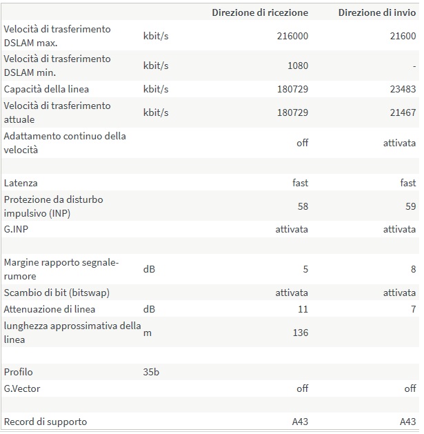

Originariamente inviato da treffy710 Guarda i messaggi
Parliamo di un caso che è a soli 140 metri dal cabinet.
Io a 180metri ho un ampio margine in up sui 30000. Con il tim hub come margine sono a 32500.
Dico solo che è un peccato visto che in down raggiunge 180000.
La linea è buona.
Ricordate il problema che avevo? Dopo un riavvio per mancanza corrente elettrica non riuscivo a raggiungere pieno upload.
Bene, oggi, senza alcuna disconnessione nei giorni scorsi, mi sono accorto che l'upload è al massimo. E' per caso "merito" dell'adattamento continuo di velocità? Come si modifica?

Originariamente inviato da Jean-Gabin Guarda i messaggi
Diafonia, l'adattamento c'è l'hai solo in upload, cmq i parametri sono sempre nel range del profilo.
Se la capacità della linea scende di paripasso all'snr, anche in down si attiverà L'SRA.
