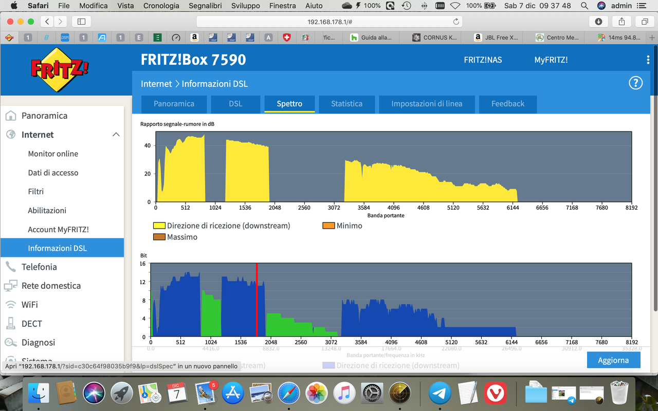

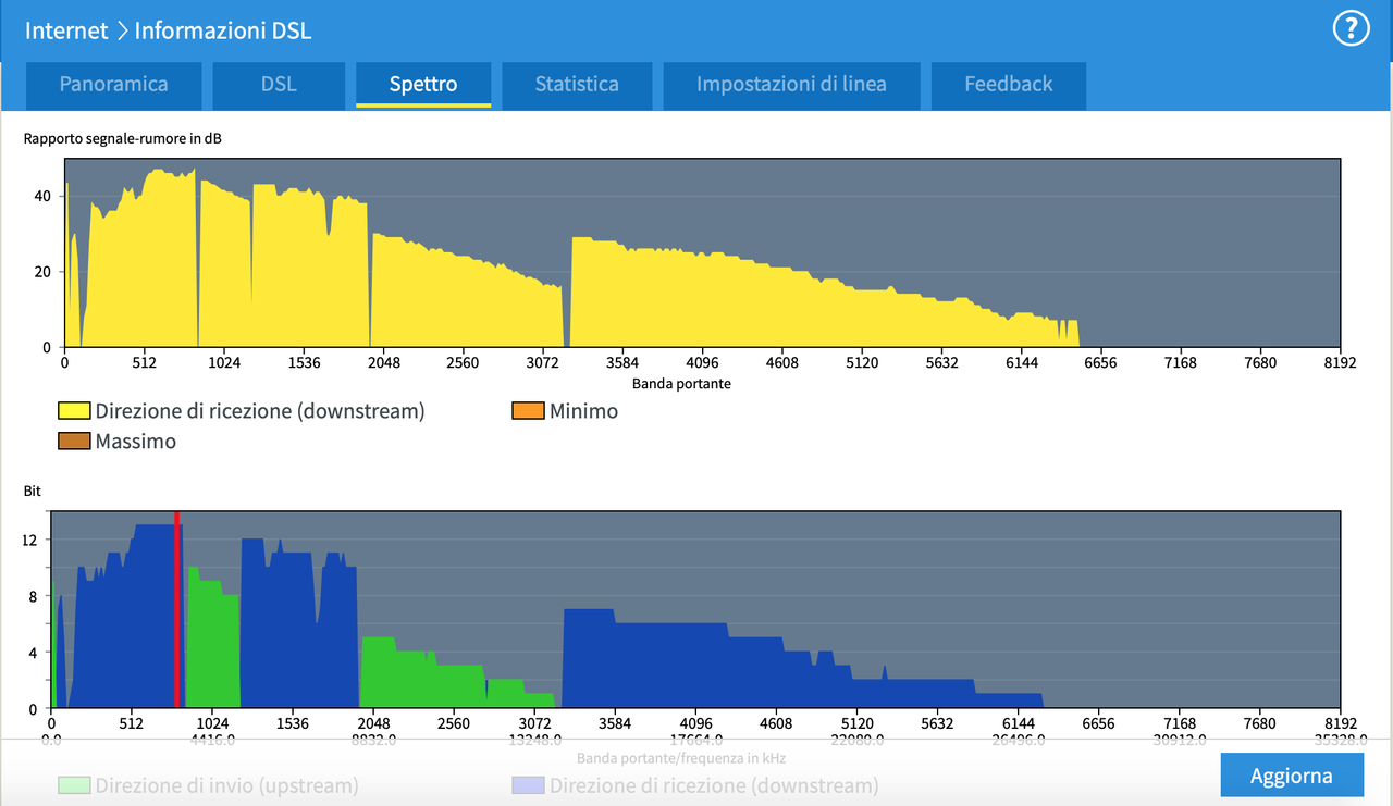

Originariamente inviato da ebeb Guarda i messaggi
Al primo impatto sovrapponibile per proprietà della connessione negoziate alla precedente ultima INHAUS 74542.. simile quindi a quanto verificato con la versione OS 7.12 usando versione DSL 1.180.129.3.
Per la stabilità... serve tempo.
Varianti di primo acchito:
in entrambe record di supporto G.Hs Toneset: V43
e molto diverso dalle precedenti versioni(per entrambe) lo spettro...
..in particolare il grafico superiore.
PRIMA
ORA
Fammi capire, il primo grafico è relativo alla 7.12 driver DSL 0.3( precedente), il secondo è con la 7.19 driver di default?

Originariamente inviato da ness.uno Guarda i messaggi
ESATTO!
Sia con l'ultima INHAUS (74542) che avevo già postato ieri che con l'ultima LABOR (74611)
Qualche piccola differenza c'è, ma il grosso cambiamento è solo dovuto al fatto che ora fa il grafico SNR anche dell'upload che prima non ha mai fatto (però non hanno corretto la dicitura e non hanno usato due colori per separare le due direzioni)

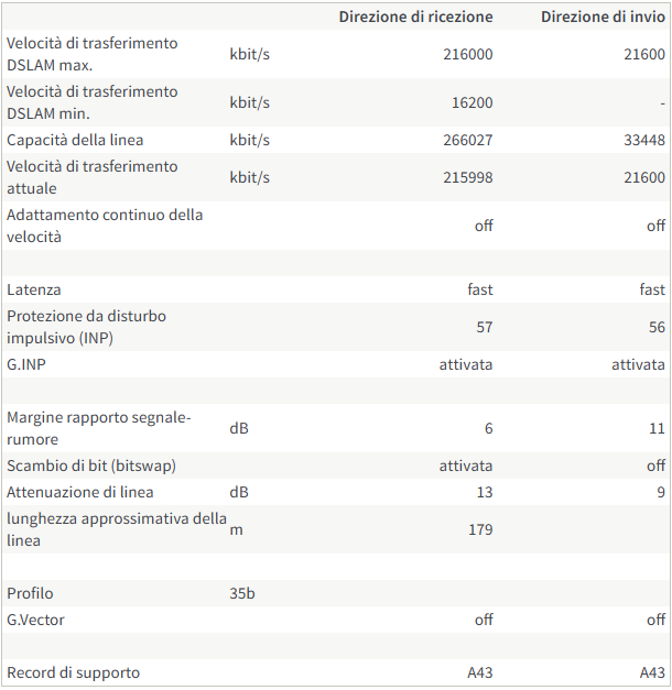

Sulla mia linea per la prima volta ho notato dei miglioramenti con quest'ultimo firmware labor 7.19 (con le 2-3 precedenti release ufficiali non cambiava nulla lato xdsl).
Ci sono circa 8mbit in più nel downstream ed 1.5mbit in upstream (come ottenibile). In pratica risolve il gap con alcuni modem broadcom, con i quali a default agganciavo 5-6mbit più del Fritz.
Ultimamente non superavo mai 190-192M sul fritz, con questo firmware stiamo sui 200M anche dopo ripetute sincronizzazioni:
L'attenuazione in downstream è diminuita di 1db e di conseguenza anche la distanza stimata è scesa di circa 20metri (sto usando pure un cavo rj11 di 2-3 metri, magari con uno più corto migliorerebbe qualcosina).
Confermo che a volte (non sempre) segna record di supporto V43 ma non mi pare cambi nulla rispetto a quando segna i soliti.
La versione "centralina" ora la segna 12.0.22 invece che 192.22 come qualcuno aveva già fatto notare, penso sia solo un modo diverso di identificarla, ma il firmware dell'ONUcab è lo stesso.
