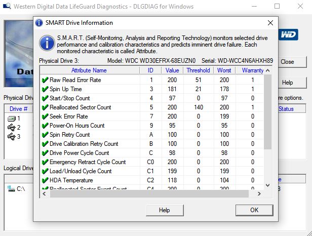

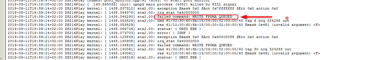

sapete aiutarmi? DS216play
da qualche tempo capitava sporadicamente di trovare delle notifiche su uno dei dischi (purtroppo non mi ero scritto quale, a memoria direi il disco1 ma non ho certezza non me lo sono scritto) di errori in scrittura (lettura sempre tutto ok), una volta le spie sono diventate arancioni mi ha imposto di fare il controllo lungo completo smart (quello che ci mette 45min o giu di li) e non trovando errori era tornato tutto ok verde
da li ho cominciato a trovare notifiche di errori strani (mi pare sempre sul disco 1 ma non ci metto la mano sul fuoco) ma nessuno bloccante.. insomma tutto funzionava
nell'ultima settimana invece capitava ogni tanto che scrivendoci dei file grossi si piantasse del tutto il nas non mi faceva nemmeno accedere al dsm per quasi un minuto poi quando finalmente riuscivo a collegarmi trovavo in notifiche che il disco1 (questo sono sicuro) era stato "scollegato" e la notifica successiva era tipo "try to ri-connect disk1" poi tutto tornava normale perchè ci riusciva (trovate le immagini qui sopra)
nella settimana sta cosa sarà capitata altre 2-3 volte finchè l'ultima a un certo punto sto "ri-connect" sul disco1 non ha funzionato e mi dava volume shr danneggiato.. in sostanza di sostituire il disco1 (il disco2 lo dava ok) (vedi altro post mio con immagine qui sopra)
fin qui tutto ok.. capita.. ne compro uno nuovo mi arriva lunedì.. lo sostituisco.. seguo la procedura dando ripara volume (che ci mette tantissimo) e lascio il nas acceso tutta la notte, la mattina controllo è tutto verde i dati si vedono ok il volume è ok
ieri sera faccio per copiarci su roba (grossa) e.. si è di nuovo bloccato! stavolta con notifica "try to ri-connect disk2" e notifica successiva di esito positivo. in sostanza funziona correttamente.. ci ho copiato su 150gb di dati senza errori ma diamine
ora.. non credo sia umanamente possibile che saltino due dischi contemporaneamente, credo sia un problema sul nas? adesso vedo come andrà nei prossimi giorni se mi darà ste segnalazioni solo sul disco2 ("vecchio") ma ho lo sconforto

provato adesso a copiare un file 5gb, purtroppo stesso risultato:
verso metà si è fermato, dsm non raggiungibile, poi ha ripreso a funzionare e entrando nel dsm vedo quello il disco 2 è quello che NON ho cambiato
ho cancellato il file da 5gb, riprovato a copiare, nessun problema

Per me è il nas il problema.

Non sarà che i due dischi erano uguali e comprati insieme?
Ginopilot è online   Rispondi citando il messaggio o parte di esso

Io proverei prima a sostituire il disco che ti da il problema.
Dopodichè, se lo fa nuovamente dopo che hai sostituito anche il primo disco allora potrebbe essere il nas

eh ma come averne la certezza? è questo il problema
Originariamente inviato da Ginopilot Guarda i messaggi
certo comprati tutti e due insieme online.. però dai..
Originariamente inviato da teo180 Guarda i messaggi
il primo disco l'ho già sostituito, adesso come scritto gli errori non li da più sul primo ma li da sul secondo

il disco1 l'ho sostituito lunedì sera 09/09/2019 come vedete prima di quel giorno non c'erano problemi sul disco2 se non due cose sporadiche il 29/08 e il 05/09
sono nella situazione che non so se è il nas ad avere problemi e se magari ho cambiato il disco1 inutilmente, e se vale la pena di cambiare anche il disco2
non vorrei trovarmi ad avere cambiato tutti e due i dischi e avere ancora questi problemi
compro e sostituisco anche il secondo? voi che fareste? ho provato ad aprire un ticket in synology ma sicuramente rifiuteranno perchè la garanzia è scaduta da 6 mesi

Dischi di una brutta partita. A me se ne sono rotti due di red a brevissima distanza, gli altri dopo un po’. Tutti comprati assieme. Per curiosità controlla il serial.
I dischi in raid non andrebbero mai comprati assieme.

mi hanno risposto da synology, mi evidenziano nel log errori di scrittura ergo secondo loro anche il disco2 magicamente andato misteriosamente lo stesso giorno che ho messo il nuovo disco1
come avete suggerito dicono di collegarlo a un pc e lanciare il tool proprietario che potrebbe evidenziare bad sectors
Old 13-09-2019, 15:42   #24537
teo180
Iscritto dal: Nov 2008
Messaggi: 5003

ho lanciato il controllo esteso sul disco2 (l'unico ""vecchio"" che non ho cambiato) e non ha dato bad sectors, ho mandato le videate al ticket synology
per vostra esperienza potrebbe essere che il disco sia buono lato settori danneggiati ma che magari abbia problemi lato elettronico? ripeto.. se è da cambiare lo cambio non vorrei spendere solo altri 100€ (sommati agli altri 100€ del primo) e poi non avere risolto il problema
la parte smart (che non mi hanno chiesto ma che gli ho mandato di mia iniziativa) è così:
quei valori non sono facili da leggere ma nell'help c'è questo: "Each monitored characteristic (Attribute) is used to calculate an Attribute Value. Attribute Values range from 1 to 253 with 1 being worst case, 253 being best case, and 100 being nominal. For WD drives, the normalized attribute value will range from 1 to 100 or 1 to 200, depending on the attribute. Error rate, total spin ups, spin up retries and calibration retries attributes are implemented as during normal operation (“on-line”); whereas, Multi-zone Error Rate test is performed “off-line”. This test performs a read-verify-all operation and calculates an error rate. These Attributes are updated and stored in the drive's reserved area. Also stored on the drive is a set of Attribute Thresholds that correspond to the calculated Attribute Values. An impending degrading or faulty condition is indicated when the calculated Attribute Value becomes less than or equal to its corresponding Attribute Threshold value. "
quindi da quello che capisco i valori sono tutti nella norma
Old 16-09-2019, 16:42   #24540
ninja750
L'Avatar di ninja750
Messaggi: 21398
Dear Customer
I thank you for your return
Apparently you have a problem on the disc. but you have not reached the threshold of tolerance that is why the test confirms that the disc is healthy.
.and this is also why you have this error message.
your disk is able to manage defecteuix secteirs by making sectoral mappings, but if you exceed this threshold you risk losing the disk.
Hoping to answer your request
lo rimonto e quando morirà come il primo lo cambio, nel frattempo faccio controllo esteso su quello che ho sostituito (quello ""rotto"") e se vedo bad sector provo tramite WD a capire com'è la garanzia visto che sul sito risulta 3 anni mah
