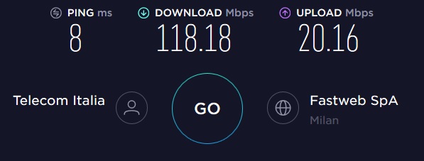

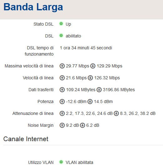

Upload basso
Ragazzi ho bisogno di aiuto , ho una vdsl 200/20 con armadio vicinissimo a casa siamo sotto i 50 metri di distanza.
Ho sempre avuto un upload intorno ai 18-20 mentre download sui 160-180Mbps mentre è da un po’ di settimane che non riesco a venirne a capo .
Vi lascio lo screenshot dei dati del mio router in modo che mi possiate aiutare a capire i vari valori.
