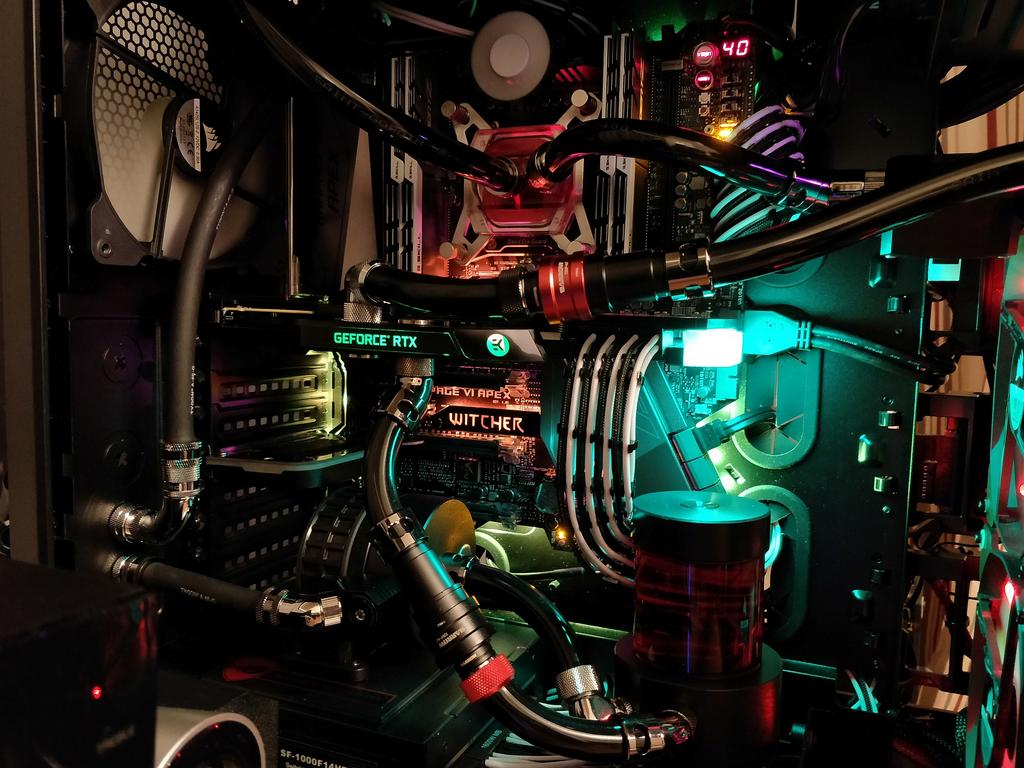

Finalmente ho il mio bel colore verde nvidia sui led rgb della 2080ti (EK Vector) indipendentemente dalla mobo (che gira insieme alle ventole frontali per cazzi suoi)
Grazie ad un piccolo controller rgb XSPC con alimentazione sata e 2x output:
