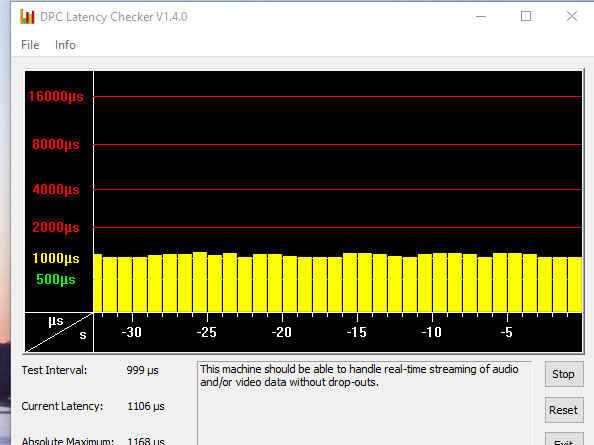

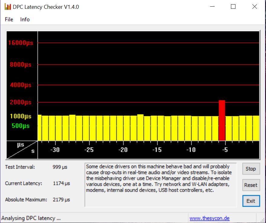

E' un po che non lo faccio
Ecco:
- cpu bilanciato
- cpu alte prestazioni (tengo sempre quando gioco cosi')

Originariamente inviato da ilcose Guarda i messaggi
Alte Prestazioni
upload picture
Bilanciato
a bilanciato anche tu superi i 1000us tu noti stuttering audio su youtube?
piccoli gracchi o cose simili?

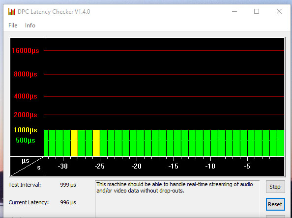

Originariamente inviato da ufle Guarda i messaggi
Prova a scaricare questo...aprilo e ricontrolla le latenze,potrebbe aiutarti.io lo usavo ai tempi di crysis 3 per aumetare le prestazioni della cpu
https://www.dropbox.com/s/xu52874c6z...ution.zip?dl=0
Inviato dal mio LG-H870 utilizzando Tapatalk
con questo le latenze droppano di brutto ma che fa quel programmino?
non c'è modo di farlo sempre quello che fa?

Originariamente inviato da wristwatchtimetraveler Guarda i messaggi
Sinceramente no. Neanche in ascolto con cuffie, ampli e Mpc. Anche se da ormai alcuni mesi tendo a utilizzare direttamente il Fiio direttamente collegato all ampli.
cmq nonostante che con quello le latenze droppano ogni tanto il softwarino dpc latency una barretta rossa con latenze sopra gli 8000us lo fa ed è proprio li che avverto lo stuttering audio, fin'ora però me lo fa solo con youtube ma è veramente fastidioso
wristwatchtimetraveler è offline   Rispondi citando il messaggio o parte di esso
https://cms.lucashale.com/timer-resolution/

Trovato il problema dello stuttering audio.
Erano i driver realtek che avevo installato. Disinstallati, rimessi quelli Microsoft, una bomba. Meh menomale va 😁
