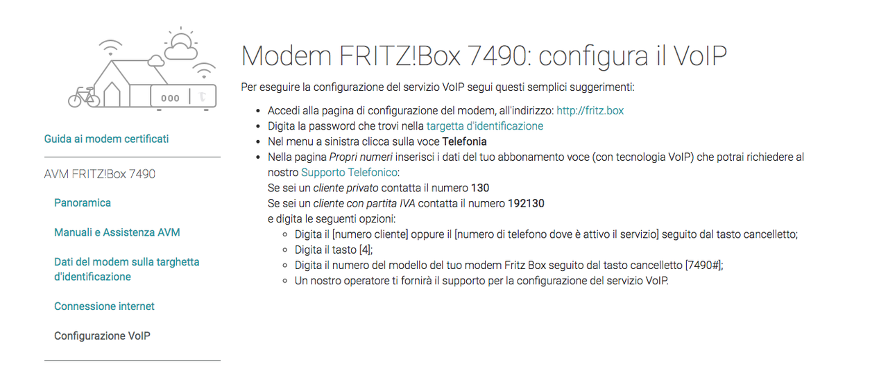

Buona sera a tutti voi.
Io vorrei passare dal mio attuale contratto Tim Adsl a Wind fibra..anche se purtroppo nella mia zona è disponibile soltanto l 'FTTC a 200 Mb/s.
In questo momento stò utilizzando un modem/router Fritz!box 7490 che vorrei continuare ad usare in sostituzione di quello (credo uno Zyxel) fornito da Wind.. mantenendo anche la mia linea telefonica fissa
Attualmente la proposta di Wind mi pare vantaggiosa.. ma sono incerto se aderire subito...oppure dopo l 'entrata in vigore della delibera Agcom "sul router libero".
Ad ora non credo che Wind fornisca i parametri di configurazione voip per far funzionare il Fritz! box.. o sbaglio.. ?
Gradirei qualche vostra opinione in proposito...
Grazie a tutti
