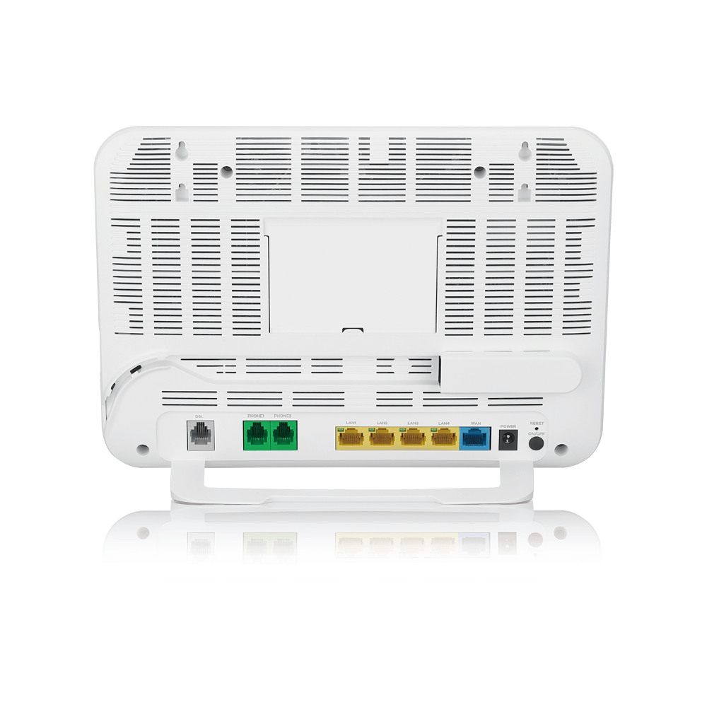

provato, telefono collegato sul modem, il telefono non halinea e il led phone sul modem resta spento..
visto che sul modem uno dei due connettori per i telefoni è occupato dal cavo che esce dalla scatoletta di fastweb (ce ne escono 2, uno è quello della linea e un altro va ad un connettore per il telefono, non so perchè), ho anche provato ad invertire quello della scatoletta e quello del telefono e anche a togliere quello della scatoletta ma nulla..

Hai già fatto un reset del modem?
Non un semplice reboot, proprio un reset di fabbrica. Di solito è la prima cosa che fa il 155.
Tieni premuto con una graffetta il pulsante nascosto sopra il tasto ON/OFF per 10-15 secondi
(vedi questa immagine di riferimento)
Questo serve anche per far scaricare al modem i parametri VOIP.

Le 2 linee sono perché ci sono 2 porte PHONE, ma risultano entrambe in stato DISABILITATO (le due porte verdi nell'immagine sopra).
Il reset di fabbrica dovrebbe risolvere questo punto.

Old 24-08-2018, 10:28   #11874
prra
L'Avatar di prra
Città: black lodge
Messaggi: 6477
Originariamente inviato da Yramrag Guarda i messaggi
fatto stamattina riprovando col 155.. situazione immutata in tutto e per tutto.. sia le 2 linee phone disattivate, sia data e ora che non si aggiornano (1 gennaio 1970 )
Molto improbabile. Agganci già 130 Mb, dubito che la tua linea possa essere considerata "problematica".
Se entri nella configurazione del modem, esiste una pagina "Manutenzione / Diagnostica" simile a questa?
Se c'è, prova a fare un ping direttamente dal modem e posta il risultato.
stranamente prima del reset ricodo che in monitor di sistema o manutenzione c'era anche la sottosezione diagnostica.. beh.. dopo il reset non c'è più possibile o sono scemo io ? magari avrà fatto qualche aggiornamento firmware ? mah
riposto anche le statistiche xdsl , ci sono piccoli cambiamenti, non so se siano rilevanti..
per non intasare la pagine sta volta le ho messe qui --> https://pastebin.com/tE2v56nr
quindi i 130 mb dovrei sfruttarli per bene con quei valori cmq ? ..da considerare che c'è anche la scatoletta di fastweb che penso possa fare dispersione.. giusto?
ad ogni modo, la tipa del 155 di stamattina mi ha aperto la segnalazione, e aspetto la chiamata del tecnico..
se viene il tecnico a casa vedo di farmi togliere anche la vecchia scatoletta di fw e di assicurarmi che il tel fisso in salotto funzioni (il modem è nella zona notte).. speriamo, almeno una cosa buona ne uscirebbe
