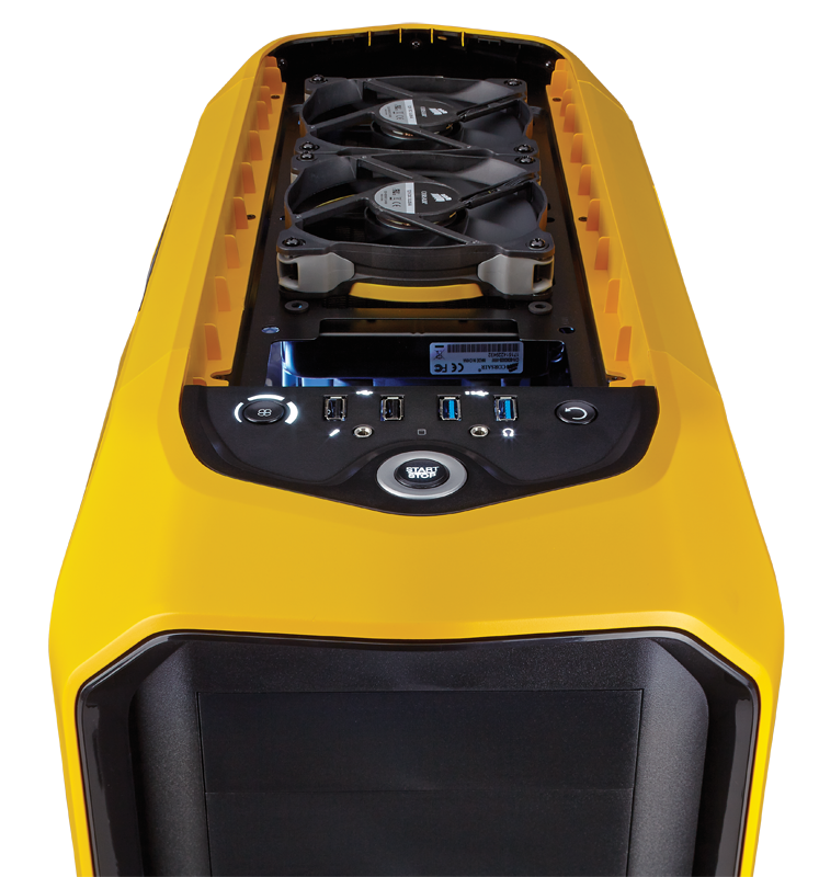

Originariamente inviato da beatl Guarda i messaggi
Uhm ho notato adesso che i radiatori della EK che ho scelto sono un po' troppo spessi e non ci starebbero in alto ...
comè questo della alphacool per voi?
Alphacool NexXxoS ST30 Full Copper
E perché?
Vedo che hai ben 9 cm fino al top della mobo
Ed hai ulteriore spazio per le ventole anche sul roof:
Un XT45 quindi ci starebbe sempre, anche in p/p ma forse lo sarebbe piu consigliato un nexxxos ut60 ed una fila sola di ventole

Old 12-12-2015, 22:41   #73457
beatl
L'Avatar di beatl
Messaggi: 6153
E perché?
non ho preso bene le misure ... ho una E-ATX cambia qualcosa? (si va bene domani mi metto e prendo per bene le misure)
EDIT e gli EK-CoolStream XE 360 come vanno?

Io ribadisco la mia idea che il p/p non è necessario vista la superficie dissipante, e l ut60 non è eccessivamente migliore Dell xt45 quindi dando un occhio al portafoglio andrei di alphacool xt45 e una sola fila di ek vardar così risparmi e avrai le stesse performance... In caso rinnovo l'idea di chiedere al buon Liberato, mi pare abbia un mayhems havoc 360 in vendita e aveva recensito i ne esistono se non sbaglio...
