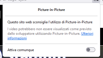

sono riuscito a far comparire il tasto pictureinpicture
è bastato andare sul tasto sulla barra indirizzi ed è comparso questo
abilitandolo il tasto è magicamente apparso
infatti qui https://support.mozilla.org/it/kb/fu...urce=inproduct dice
Gli sviluppatori possono scegliere di escludere il pulsante Picture-in-Picture dai video ospitati sui loro domini e informare gli utenti che l'esperienza Picture-in-Picture potrebbe non essere la soluzione migliore per il loro sito web. In tali casi, Firefox visualizzerà una notifica che indica che Picture-in-Picture non è consigliato per quel particolare sito web. Tuttavia, è possibile ignorare questa raccomandazione attivando l'opzione Attiva comunque. Ciò consente di scegliere di utilizzare Picture-in-Picture anche se lo sviluppatore ne scoraggia l'utilizzo.
Old 26-01-2024, 15:40   #17835
Nicodemo Timoteo Taddeo
Messaggi: 20480
LOL, e se uno dopo aver attivato successivamente volesse di nuovo tornare al disattivato?
Quell'avviso non appare più. Giusto per curiosità non è che l'operazione mi importi più di tanto
Old 26-01-2024, 16:15   #17836
gabriello2501
L'Avatar di gabriello2501
Iscritto dal: Mar 2012
Messaggi: 5883
in effetti è una bella domanda
Clic destro sul pulsante PIP, nascondi.
Però in questo modo non c'è più la possibilità di rifarlo apparire.

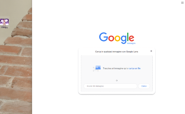

Old 28-01-2024, 19:38   #17838
fasteagle
Iscritto dal: Oct 2013
Messaggi: 525
ho aggiornato firefox dopo quasi un anno (non chiedetemi perchè) e sto riscontrando una problematica: prima riuscivo a trascinare (drag-and-drop) i file immagine (jpg, etc.) dal mio pc al box di ricerca inversa di google immagini aperto in firefox, adesso non riesco più, neppure se clicco sull'icona "ricerca tramite immagine" e si apre la finestra "Trascina un'immagine qui o carica un file". ormai l'unico modo è cliccare su "carica un file" e procedere navigando tra i file del mio pc.
capita anche a voi? c'è modo di ripristinare il drag-and-drop in google immagini?
fasteagle è offline   Rispondi citando il messaggio o parte di esso
Old 29-01-2024, 07:13   #17839
Styb
L'Avatar di Styb
Iscritto dal: Jan 2009
Messaggi: 10223
Originariamente inviato da fasteagle Guarda i messaggi
Penso che il problema sia di Google, poiché qui da me c'è lo stesso problema anche in Edge.
Old 29-01-2024, 09:13   #17840
gabriello2501
Messaggi: 5883
non ti chiedo perchè, ti faccio solo i complimenti.
comunque dici questo?
ho provato pure edge, non vedo malfunzionamenti.
ma che problemi vi da?
