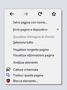

Arrgggh sì trovato, colpa mia che su certe cose sono troppo quadrato, facevo scorrere il menu leggendo la prima parola cercando "Informazioni" ma il nome corretto è "Visualizza informazioni pagina", almeno da me è così, quindi leggevo "Visualizza" e non contavo il resto perchè cercavo "Informazioni", ora dopo averlo riguardato altre due o tre volte ho connesso che era quello.
Quindi:
Insomma siate precisi, caspita!

Ahahahah sì anche da me è Visualizza informazioni pagina

Stai a vedere che ora la colpa è mia, per una parolina in meno... cmq ho corretto il tutto.
