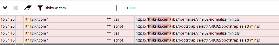

1) scusa eh ma se mi dici
metti una @ dopo il primo #, per es.
##div diventa #@#div
Se è un filtro di rete, metti due @@ dopo il ||, per es.
||sito^ diventa @@||sito^
...ho semplciemente fatto quello che mi hai detto
2) posso anche aprire il registro delle richieste, ma poi?
questo è il relativo su thiksikr.com
e mo'? dove andiamo a parare?
anche se non mi pare che thiksikr.com sia associato a adguard ma a ublock filters, strano.

Ok, quindi non sei in quel sito, sei in un altro sito in cui viene bloccato quello.
In quel caso lo sblocchi con
@@||thiksikr .com^$domain=sito_dove_lo_vuoi_sbloccare
(tutto attaccato)

eh si, forse mi ero spiegato male
su un sito se clicco sul link mi porta a quello, se invece lo blocco, mi porta al vero collegamento.
tutto però succede se ho attivata la adguard list
(tutto attaccato)
mo' si che mme ppiace!
