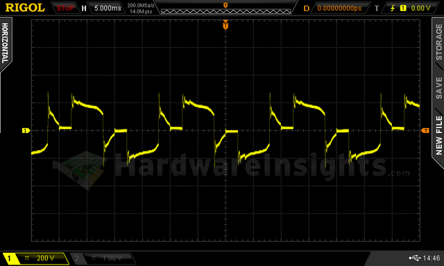

"APC, uno dei maggiori produttori nel settore, vende ups a sinusoide approssimata e ne consiglia esperessamente l'uso con pc" semplicemente perché deve sopravvivere alla concorrenza degli altri marchi che sfornano UPS a prezzo inferiore e spesso di qualità superiore.
Poco sopra si parlava di APC BX700U ... ecco che roba vien fuori da quello:
E questo è quanto se ne dice, alla faccia di APC:
https://www.hardwareinsights.com/dat...Electric-other
Back-UPS XS 700 VA (BX700U)
The latest generation of Back-UPS, this particular piece comes with rating of 700 VA/390 W, which it can not deliver as the output voltage begins falling towards 210 V as the accumulator discharges (so it does not even hold its rating of 220-240 V output). Idle power draw peaks at 14 watts, efficiency is just about 72 % near full load.
This unit is technically pretty much the same as the similar crap from Eaton, CyberPower and all them chinese incl. Must Power, being APCs response to those El Cheapos cutting its market share. Single-sided PCB using the crappiest materials and components, simple design, moddified square wave of course.
Dire "ho il PFC attivo da 10 anni e non mi è successo mai niente" vale il nulla: è solo cùl0 ovvero la solita pseudo-statistica del singolo di cui l'elettronica è piena (come per Burn-in e TV Oled ...), negazionismo. Continuate pure a raccontarlo a chi si è visto anche solo spegnere la PSU del PC, quando va bene.

significa che essendo ormai tutte PSU con pfc attivo , chi le progetta ne tiene conto
l'efficienza è ridotta perchè il PFC non riesce a gestire al 100% quel tipo di onda
tutto qui
