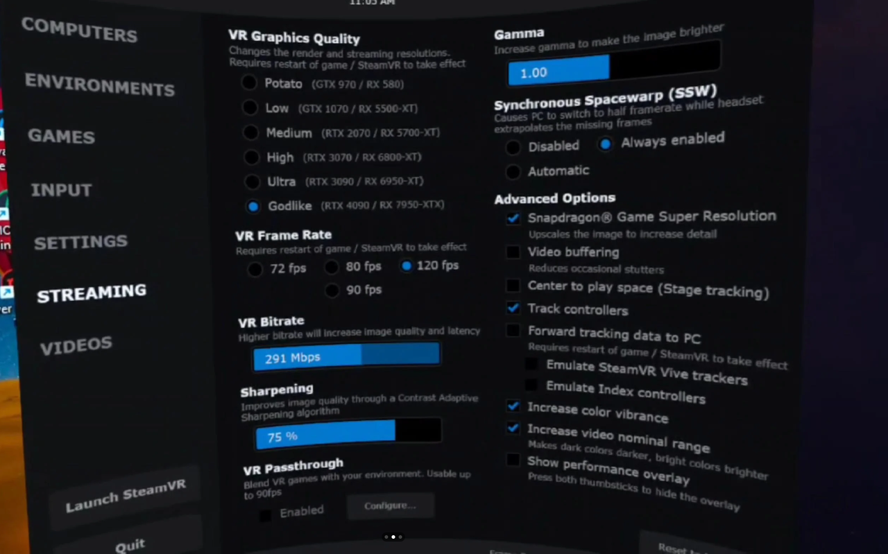

Upscaling Snapdragon vedi immagine (presa dal web)
Non conosco il gioco, di solito la risoluzione in game dovrebbe essere quella del visore ma su quel gioco potrebbe comportarsi diversamente.
Al momento non ricordo altri settaggi di VD.

provo con questi settaggi. Nello specifico il gioco (AMS2) mi fa mettere come risoluzione solo 1920x1080, ho provato più volte (modificando anche la risoluzione del visore tramite l'app meta) ma senza successo, da lì non si schiodava.
Proverò anche Project Cars 2 che dovrebbe avere lo stesso motore grafico (quindi anche abbastanza leggero), magari su quello posso modificare la risoluzione.
Come conferma: se attivo Virtual Desktop sul visore e lo streamer sul PC non ho quindi bisogno di lanciare nè l'app di meta nè steamVR, giusto?
