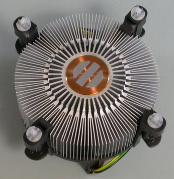

Originariamente inviato da VashStampede86 Guarda i messaggi
Io ho preso la versione Box.
Quindi ho il dissipatore Intel. Questo dissipatore si adatta perfettamente alla cpu o anche il suo originale non aderisce perfettamente?
Il dissipatore stock ha una base circolare in rame più piccola rispetto alla base della CPU quindi per questo motivo non ci sono particolari problemi di aderenza e le superfici si adattano meglio
vedi foto http://xtreview.com/images/cooler%20...etail%2003.jpg
come vedi esce di fabbrica con già spalmata della pasta termica adesiva, devi solo appoggiarlo sulla CPU e fissare i 4 ganci a pressione.
Io per adesso ho per l'appunto lo stock in full ho ottenuto questi risultati (ventole gestite dal Q-fan della MoBo CPU [standards] e case
[silent] quindi rumore appena avvertibile)
con CPU a defautl 2666Mhz tmin 39° in idle tmax 59°in full
OC leggeri fino a 3200Mhz tmin 41° in idle tmax 65°in full,
disattivando il Q-fan e facendo girare al massimo tutte le ventole della CPU e del case (il rumore è però assicurato anche se non assordante)
puoi spingerti fino a 3500Mhz tmax 65°in full
Certo se vuoi fare OC seriamente devi prendere in considerazione un dissi extra Gannjunior ha giusto ieri postato un link con dei test in merito
Mega comparativone interessante e ben fatto di dissi per i7 skt 1366

Ma hai visto che temp con dissi stock
Da denuncia!!!
sicuramente hanno lasciato i valori del Vcore in Auto e la mobi li ha mandati verso l'alto esageratamente.
Praticamente tra il dissi stock e il noctua SE 1366 ci sono quasi 20°
per è esagerato.

Originariamente inviato da daniele.g Guarda i messaggi
Da denuncia!!!
per è esagerato.
Accipicchia alle temp non ho fatto caso! ho preso per buona la segnalazione del link
Le temp penso che dipendano oltre che dal Vcore generoso anche dal case, hanno utilizzato un miditower, mi sembra sacrificato per questa piattaforma
http://www.legitreviews.com/article/880/10/
e qui una recensione dello chassis
http://www.legitreviews.com/article/615/1/
e poi come sempre dipende dalla velocità con cui fai girare tutte le ventole.
Nel mio case se faccio girare tutto al max degli rpm a 3500Mhz con lo stock in full sto sotto di -18° rispetto a quanto recensito.
A default 2666 Mhz in full sono sotto di -15° ma in questo caso con ventole silenziate.
Invece in idle grosso modo ci siamo.
Direi in via indicativa di tener per buona la classifica senza guardare in modo assoluto le temp raggiunte
