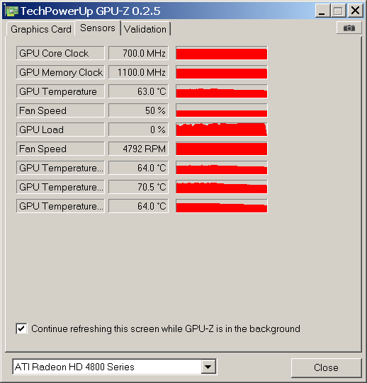

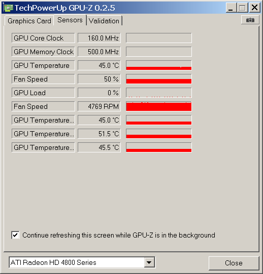

ragazzi io ho flashato col bios della MSI e poi modificando il profilo del CCC ho impostato:
1_ frequenze uguali a quelle del bios MSI ovvero
IDLE: 160;500
LOW 3D: 160;500
FULL 3D: 700;1100
2_ fan speed a 50 % (quasi inudibile)
dopo qualche minuto che sta in IDLE gpu-z registra queste temperature:
mentre dopo un pò che gioco a crysis (1280, AA 8x, tutto su ELEVATO) ottengo queste:
che ne dite? contando che il dissy è quello stock a me sembra buono... avevo una x1950 e di sti periodi se toccavo il dissy scottava di brutto... questo no.. anzi..

Originariamente inviato da bio n3t Guarda i messaggi
IDLE: 160;500
LOW 3D: 160;500
FULL 3D: 700;1100
la temperature in idle è buona, quella in full non è veritiera, secondo me la temperatura reale in full load la ottieni dopo un ora circa di utilizzo con gpu utilizzata al 100%. oltretutto se chiudi il gioco e apri il ccc la temperatura è gia scesa di 8-9 gradi..

Originariamente inviato da $!/\/\o Guarda i messaggi
ah 1 ora dici? io ci ho giocato per 20 minuti circa però spremendo al massimo la scheda penso... bhe riproverò con 1 ora di test. cmq stavo facendo sparatoie... esplosioni.. e tutto il possibile per impegnare la scheda e subito dopo ho premuto ctrl + alt + canc e ho fatto lo screen di gpu-z, il CCC lo tengo sempre aperto, quindi dal gioco al momento che ho fatto lo screen saranno passati 1 o 2 secondi non di più non penso che si sia abbassata la temperatura
hai giocato al pc troppo poco jnon va bene......almeno 2 ore devi giocare a crysis e poi vedere lòe temperature, cosi non va
usa ati tray tool per le temperature , ri fa il grafico e li sai per ogni istante che temperature ha raggiunto la tua vga

bho secondo me le temperature le prende dopo poco, ma mi sbaglio magari, farò una prova stasera.
si infatti che versione usi? sapevo che finché non avrà una 4800 fra le mani, ray adams non farà altre versioni.. (scritto in prima pagina).
cmq il grafico come faccio a farlo?
