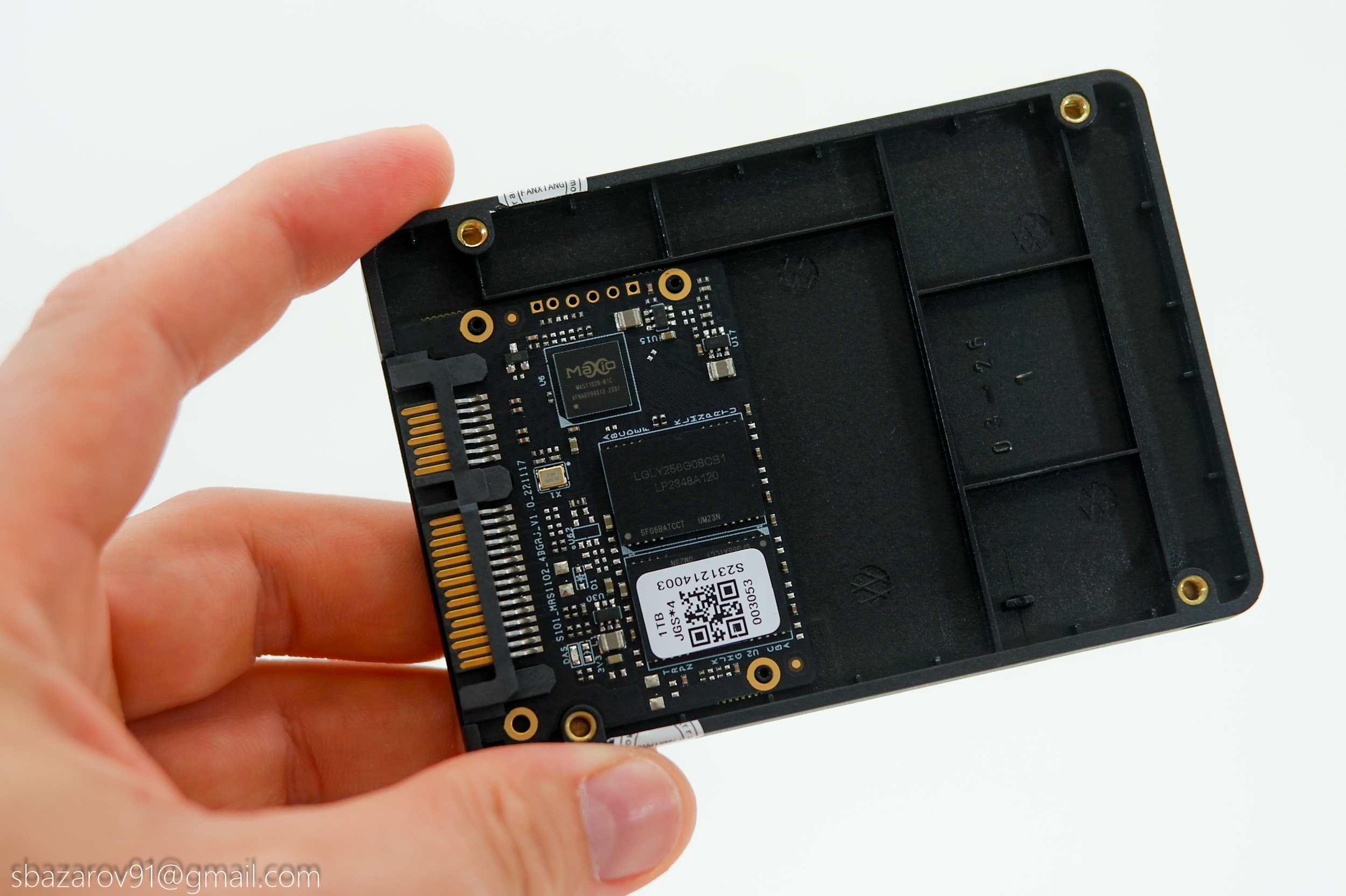

- Fanxiang S102 Pro: anch'esso teoricamente con NAND flash TLC, in questa recensione sembra avere le Kioxia BiCS5, quindi 112L. Il controller qui è il Silicon Motion SM2259XT (ovviamente DRAM-less) ma in quest'altra l'autore afferma un MaxioTech MAS1102 (che è anche di fascia bassa), quindi del bait-and-switch sicuro c'è;

L’S101 usa il MAS1102 come alcuni S102 Pro con NAND flash YMTC 64L TLC, roba vecchia, talmente vecchia che o le rifilano perché sono scarti di magazzino (infatti dalle foto del teardown che ho trovato non hanno alcun marchio sopra, né di OSAT né di YMTC) o non le installano più su questo SSD e usano altra roba. Magari ora usa NAND flash aggiornate, non so, ma lo eviterei per il fatto che non siamo sicuri che le memorie siano state aggiornate.
