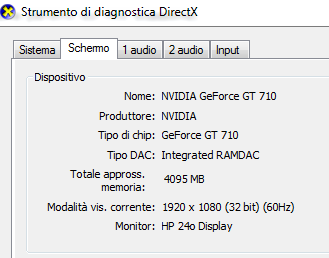

no quei soldi sono esclusi il monitor ovviamente. Al momento sto utilizzando un hp decisamente vecchio di diversi anni che mi hanno regalato. Non so dirti di più di questo me l'hanno passato senza scatola od altro, era semplicemente un monitor in più di un amico

beh e cmq uno schermo full-hd 60Hz quello che hai ora
