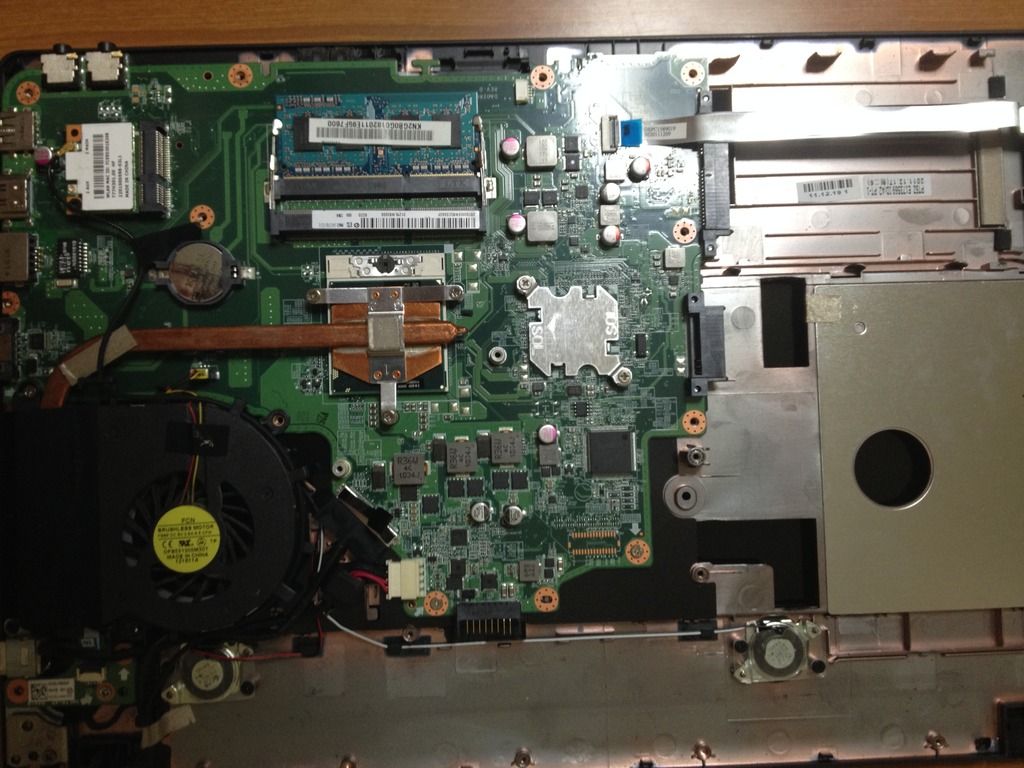

Ora non so' bene quale avessi visto io su youtube, se con scheda grafica o senza, comunque un modello con i7, ed aveva il dissipatore che si prolunga oltre la CPU, come quello che descrive Dumah Brazorf nel post precedente
per fare un po' di chiarezza, posto l'immagine interna del del 5749, ed ecco che invece di quel prolungamento del heatpipe c'e' una piccola basetta in metallo a raffreddare, cosa??? Il Chipset della scheda madre? Sto in confusione...ma poi mi passa
ecco la scheda del 5750G questo dovrebbe essere il modello con GPU dedicata
mi occorre un immagine del 5750 senza scheda video...

Come puoi notare nella parte relativa alla cpu un dissipatore viene fermato con 4 viti, l'altro con 3. Quindi non puoi scambiare i dissipatori.
BGA: ball grid array (griglia di palline di metallo che vengono fuse per saldare il processore)
PGA: pin grid array (griglia di spillini che si infilano nel socket e permettono di fissare il processore girando una vite)

Old 15-07-2016, 21:10   #20
lifegate63
L'Avatar di lifegate63
Iscritto dal: Dec 2010
Messaggi: 634
Originariamente inviato da Anderaz Guarda i messaggi
E hai fatto bene a non acquistarlo, i7-740QM è su Socket G1.
Io parlavo della serie i7-2xxxQM, che va su Socket G2, lo stesso socket che trovi sulla scheda madre del 5749.
https://en.wikipedia.org/wiki/List_o...22_.2832_nm.29
Il TDP è più alto, quindi ci sarà indicativamente più calore. Oltretutto sono 10W in più, se l'alimentatore è da 65W potresti starci stretto.
Ah vedi, c'e' da diventar matti con tutte ste serie....
questo costa un po' di piu ed e non e' comunissimo, strano pero' che la grafica integrata sia la medesima del Intel® Core™ i3-2310M, sotto questo aspetto non si avrebbe nessun incremento.
In conclusione penso non valga la candela, propenderei semmai per un Intel ® Core ™ i5-2450m
Ultima modifica di lifegate63 : 15-07-2016 alle 21:16.
