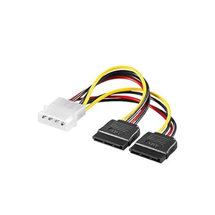

Sera,
preferisco non avere problemi e delegare il lavoro al negozio e mi ha lasciato un po' nel dubbio.. Ho fatto montare due WD Black da 4TB, purtroppo ho perso i cavi che erano nella scatola dell'alimentatore per alimentare gli hard disk, quello del negozio ne ha rimediato uno (freccia rossa 2° immagine) sdoppiandolo con questo (freccia bianca 2° immagine):
Mi ha detto che se assorbono troppa corrente potrebbero spegnersi.. Cosa ne pensate? Potreste linkarmi se esiste per acquistarlo da solo il cavo (freccia rossa 2° immagine) che è da attaccare all'alimentatore?

Io personalmente sono contrario a quel tipo di connettori e non per la questione assorbimenti che è una sciocchezza dato che un disco non assorbono più di 1A e 10-20cm di filo non creano nessun problema.
Il problema è dovuto al materiale con cui fanno i contatti del connettore Molex bianco che non sempre è di buona qualità, a volte è più acciaioso ed elastico a volte più stagnarola che si deforma e finisce per non contattare bene . Questo sia per il femmina lato alimentatore sia per il maschio lato cavetto della foto.
Spesso i vecchi pc con i dischi IDE si bloccavano per via di questo problema, soprattutto quando l'inserimento non è corretto inclinando in alto/basso/destra/sinistra il connettore mentre lo si inserisce essendo a volte difficoltoso ad innestarsi, o a chi fa spesso connessioni/disconnessioni
Sarebbe preferibile eliminare il connettore Molex Bianco da entrambi i lati e collegare i fili con tre morsetti, i 2 neri si possono connettere insieme, e, se il case non è verniciato il nero non serve nemmeno, la massa è comunque collegata tramite la carcassa metallica sia del case che del disco e dal cavo dati.

Ti ringrazio per la risposta, come avrai capito non sono molto esperto e non vorrei mettermi in cose troppo complicate.. il cavo nero schiacciato originale ha un nome? Sai dove posso trovarlo?

se non lo tocchi in continuazione va bene anche così

se non vuoi spendere soldi e funziona tutto lascia così
se vuoi le cose fatte a modo cerca un cavo originale per la tua psu, non serve prenderlo nuovo dal sito/rivenditore ufficiale, basta cercarlo tra baya e mercato dell'usato
ciao ciao
P.S.
il cavo probabilmente ha un codice che puoi trovare sul sito di CM (o sul manuale della psu)
