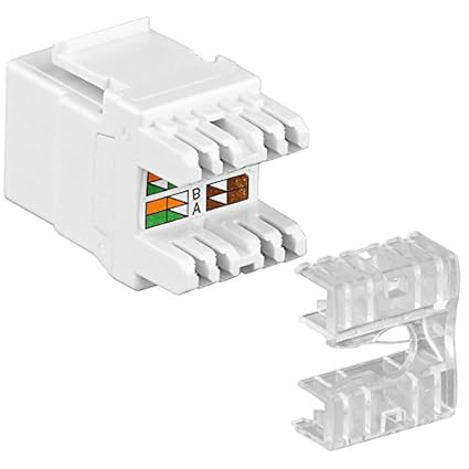

Salve a tutti è da poco che uso il forum quindi mi scuso se ho sbagliato sezione.
Ho un problema, io ho un router Fastweb in camera mia e devo mandare un cavo LAN cat5e schermato (in modo da evitare interferenze) in camera di mio fratello passando per "tubi" telefonici presenti nel muro.
qui nasce il problema il mio router si trova dalla parte opposta della camera e il suo design mi impedisce di appenderlo vicino la presa telecom incassata da cui volevo sostituire la classica tripolare con un combinata rj11 in uscita che va al router e rj45 che dal router va alla presa e poi di nuovo (passando per il muro) alla camera di mio fratello.
un altro problema è che non ho trovato media che mi spieghino come nella presa si "attacchino i fili" se con saldatura o semplicemente crimpando una femmina rj11 e una rj45.
Non essendo un tecnico non so che sia possibile usare questo metodo per riportare in modo più pulito un cavo in un altra stanza, quindi chiedo aiuto a voi dato che preferirei fare il lavoro da solo senza che un tecnico mi chieda più per la manodopera che per i materiali ma essendo sicuro che ciò sia possibile.
Grazie a tutti in anticipo

Ciao,
ti sconsiglio vivamente di utilizzare questo tipo di presa per ciò che vuoi fare tu
Sono scatoline di vecchio tipo utilizzate soprattutto nelle reti esclusivamente telefoniche.
Si trovano molto facilmente invece scatole con entrambe le prese RJ45, perfettamente compatibili con la rete telefonica ù
In pratica andrai a cablare il doppino della presa tripolare nei 2 pin centrali di una delle 2 RJ45 e l'altra la utilizzi per portare il cavo ethernet alla camera di tuo fratello

Sinceramente mi sento di sconsigliarti le powerline, le ho provate a casa mia e non ho avuto gran risultati
Forse il camblaggio è troppo vecchio o le reti sono separate, non saprei...
Comunque il cat. 6 è migliore rispetto al 5 proprio perchè le singole coppie di cavetti sono separate fra loro all'interno del cavo (coppia BiancoArancio Arancio è separata da BiancoVerde Verde e cosi via). Questo aiuta a proteggere da interferenze, il discorso della banda conta poco
Crimpare il cavo nel suo frutto è davvero facile, i colori sono indicati
Considera che il pc utilizza solo 4 cavetti su 8 (BArancio Arancio e BVerde Blu), precisamente i fili 1,2,3 e 6 ma tu crimpali tutti per andare sul sicuro

si hai ragione ma non sono sicuro che passi nelle canaline da 12 in più non dono riuscito a trovare gli spessori del cavo.
per quanto riguarda il cablaggi della rj45 non è un problema dato che ci sono le spiegazioni ma per l'altra rj45 dove devo attaccare i fili di una rj11.
perché se prendo una combinata mi costa di piu, dato che mi era stato detto che i due plug sono retro compatibili pensavo di cablare i 2 cavi telefonici nella presa rj45 ma non so deve metterli
