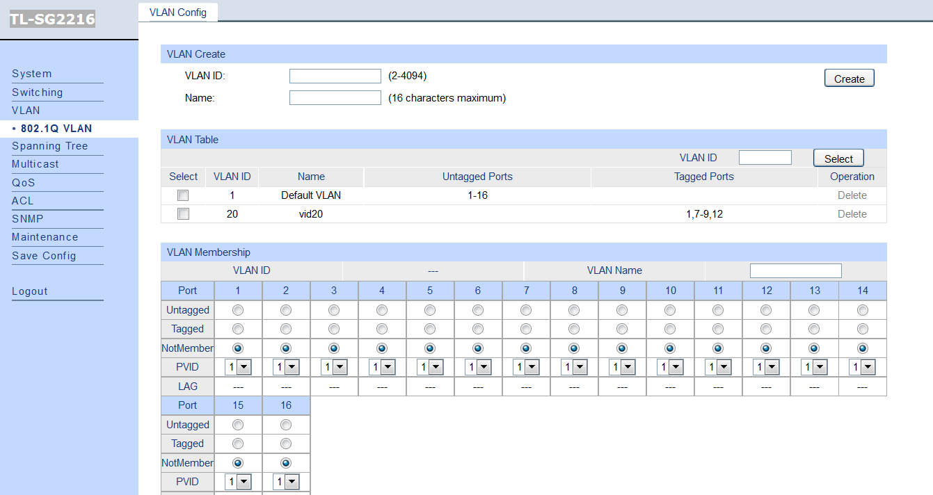

oggi ho finalmente messo in posizione lo switch
e ovviamente i telefoni non sono funzionanti
la configurazione della vlan che ho provato è questa:
ma non ho fatto nulla di buono (ho rimesso il vecchio switch gigabit unmanaged con collegati i telefoni e il nuovo in cascata a questo con collegati i pc, per avere almeno operatività sui telefoni)
red.hell è offline   Rispondi citando il messaggio o parte di esso
