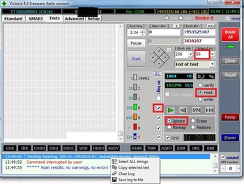

Seleziona l'hdd di cui intendi scansionare la superficie sotto l'etichetta "Standard", poi spostati su "Test" e impostalo come in figura sotto:
Al termine ricordati di salvare il log

Dalla scansione di superficie con Victoria sono stati rilevati 2 blocchi con tempo di accesso 1s e 3 blocchi con tempo di accesso di 3s

Sicuramente c'è qualche problemino sulla superficie, io non mi fiderei di questo hdd.
Controlla lo stato smart dopo la scansione con Victoria, per vedere se i settori riallocati sono aumentati o se vengono segnalati anche dei settori pendenti.

Old 11-06-2019, 19:20   #19
omega1310
Iscritto dal: Jun 2019
Messaggi: 18
Originariamente inviato da HDDaMa Guarda i messaggi
Fortunatamente i settori riallocati non sono aumentati.
Essendo il prodotto ancora in garanzia, dici che posso tentare un reclamo nonostante ci sia un solo settore riallocato?
omega1310 è offline   Rispondi citando il messaggio o parte di esso
Old 11-06-2019, 20:20   #20
HDDaMa
L'Avatar di HDDaMa
Iscritto dal: Aug 2018
Città: Verona
Messaggi: 1096
Non saprei dirti, prova a chiedere al venditore, comunque io lo sostituirei.
Però prima potresti fare una nuova scansione su un altro pc con Victoria, verifica soprattutto se vengono rilevati ancora gli settori lenti (delay) segnandoti la loro posizione (LBA).
Se il log ti dovesse indicare sempre gli stessi settori lenti allora significa che sono realmente problematici, se invece vengono rilevati delay in posizioni completamente diverse oppure se non vengono più trovati allora direi che l'hdd probabilmente è ok e che quindi forse c'è qualche problemino intermittente sul tuo pc.
