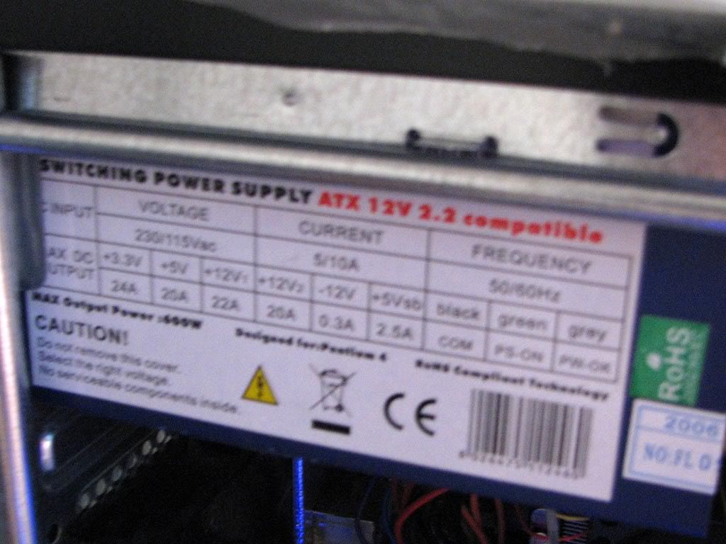

Grazie di nuovo per le info. Purtroppo non riesco a risalire al modello dell'alimentatore non avendo più la scatola. Così senza smontarlo riesco a vedere solo l'etichetta di cui vi posto un'immagine.
Si riesce a capire?
Grazie!

Tecnoware non fà parte delle marche più blasonate ma le gtx 260/275 le puoi mettere
A seconda del prezzo trovato e dei problemi che eventualmente leggi in giro tra Ati ed il gioco valuta la scelta tra queste (le nvidia dette e la 5770)...

Ma siamo sicuri che quei amperaggi sono veritieri? comunque opterei per una hd5770

Esco un po' dalle righe della richiesta andando un po' OT..ma recentemente mi sono saltati un paio di hard disk a distanza di poco tempo. Hanno accusato proprio l'alimentatore in questione. Non è recentissimo..ma quando l'acquistai non mi sembrava proprio una ciofeca. Visto che ora ho la pulce nell'orecchio non nego che mi sarebbe piaciuto sostituirlo con qualcosa di un pochino più "serio". mi hanno consigliato i Corsair HX (520 o 620).

Per l'alimentatore; quelli detti sono modulari. Puoi optare per un corsair 550W, che si trova sui 75€.
