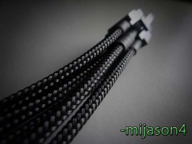

si puo avere una foto del connettore incriminato ?
(ho trovato qualcosa sul web ma non è chiarissima, ha la calza ?)

Cosa sarebbe "la calza?" comunque appena scrivi su Google carbide 500r cavi per es ti escono un sacco di foto perché creano problemi a molta gente. Il molex invece è un semplice cavo che esce dal pannello con attacco maschio femmina. Il fatto è capire se basta invertire due cavi e rompere la plastica o se comunque non potrei usare la funzione accendi e spegni led. Se mi aiuti ti ringrazierò a vita
la guaina, lo sleeve
fatto, ma le foto non mostrano quello che voglio io

allora il connettore (3pin) è proprietario Corsair :
- massa comune
- positivo per ventola
- positivo per LED
mi pare che i cavi son tutti neri, quindi non si riesce a seguire uno schema colori, opzioni :
. misurare con un multimetro cosa arriva ai pin
. mettere mano alla ventola e vedere se sotto l'adesivo si vedono i collegamenti al gruppo motore/ai led
