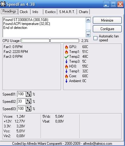

ho problemi con il mio computer che, messo probabilmente sotto sforzo giocando a giochi di ultima generazione si riavvia sempre dopo poco tempo senza darmi nessun avviso.
Continua sistematicamente ad accadere in questo mese visto il tempo libero dato dalle vacanze, e mi verrebbe da pensare che il principale indiziato sia la temperatura elevata,dato che siamo in agosto.
Navigando su internet o eseguendo programmi non particolarmente pesanti non mi da nessun problema..ma ho notato attraverso speedfan che le temperature sono elevate (presuppongo dato l'iconcina del fuoco) che una volta avviato un gioco si alzano sempre di piu..
questa è la temperatura dei componenti mentre sto scrivendo..
da cosa può essere dato questo continuo riavvio?

fai partire prime95 e Furmark controllando le temperature
se arrivano a 90/100°C e si riavvia devi pulire il pc e, se possibile, sostituire direttamente il dissi della cpu.
se si riavvia prima di raggiungere certe temperature allora potrebbe semplicemente essere l'alimentatore ( che ad occhio è una inutile cineseria)

Ma poco prima che il pc si riavviasse hai visto come erano le temp?
Fai una prova: Scarica Orthos e fai un test "small FFTs" priorità 8. Lascia il processore per una mezz'ora sotto stress e ogni tanto controlla le temperature (usando il programma Real temp) e se si riavvia.
Se il pc si riavvia il problema è sicuramente il dissipatore della CPU, che andrebbe sostituito. Se non fa problemi allora il problema è o la scheda video oppure (più probabile) l'alimentatore.

provato con orthos, dopo piu o meno 8 minuti si riavvia esattamente come prima. questo fa presupporre che sia la cpu.
Real temp non mi va perche non compatibile col mio processore, ho usato speed fan e la temperatura era circa sui 65°.
tuttavia prima che cambiassi componenti (a ottobre ho cambiato scheda video,alimentatore e ram) non mi dava mai problemi in estate quando spingevo il computer al massimo.
inoltre provando prima con Furmark mi si ravviava, e ad occhio stressava la scheda video.Questo potrebbe dire anche che sia un problema di alimentazione per la schda video, anche se ho un alimentatore da 600W (anche se è made in china pagato a ottobre sui 35euro)
