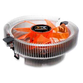

Case Cube: come abbassare le temperature (57gradi in idle!)
Ho il case Aplus CS-Bluckbuster
dentro fatto così:
Purtroppo con la ventola posteriore in dotazione in estrazione(12x12) che deve essere scarsa, + una ventola 8x8 che ho messo io anteriore in immissione, il case col coperchio dentro aggruma troppa aria calda, e la ventola del processore arriva subito a 5600RPM (a coperchio aperto invece 3600RPM, rumore accettabile).
SOLUZIONI X AREARE DI + E AVERE - TEMPERATURA:
1)cambierò dissipatore (quello std dell'AMD che ho va male), visto che con un Athlon X2 7750 BE mantengo 57 gradi in idle .
Quale fra questi 2 dissi secondo voi è meglio? (posso montare SOLO questi 2 dato che mi servono PWM e non ho spazio sopra il procio):
scythe shuriken Rev B
xigmatek apache ep-cd901
2) cambio ventola 12x12, quale mettere? NANOXIA? NOCTUA? YS-TECH? mi serve abbastanza silenziosa ma con grande portata d'aria in estrazione
3) cambio ventola 8x8, anche qui, quale mettere? io metterei una 9x9, ma in piedi, quindi come la fisso una ventola al case in piedi?

Per migliorare l'ingresso dell'aria penso che avrai già rimosso le piastrine che coprono l'alloggiamento del floppy e del 2° drive ottico. Nel vano del drive non utilizzato puoi inserire una Scythe Kama Bay con ventola silenziosa da 120mm già di serie e che ti servirà a smuovere l'aria verso la mobo. Come ventola posteriore andrebbe bene l'ultima delle Noctua, la NF-S12B-FLX con 59CFM e 18dB. La vedo molto adatta. Come dissi prenderei lo Scythe.

meglio lo scythe anche se lo xigmatec è più coreografico.
