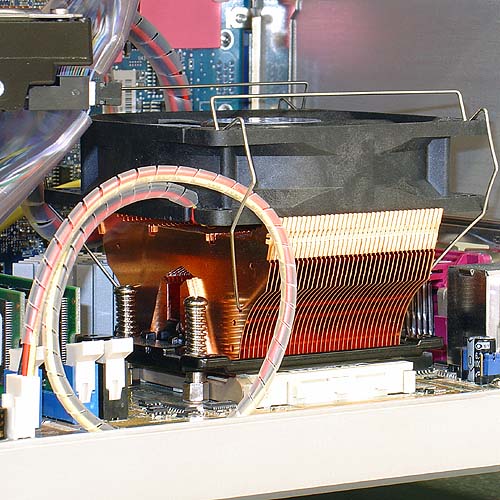

ciao, qualcuno ha avuto occasione di sentire sia il Thermalright (magari sp97 con heatpipes) con ventola da 92 sia lo zalman 7000cu per poter dire quale risulti + silenzioso?

avevo fatto 1 comparativa tempo fa, sono molto simili.
Ovvero, lo zalman con ventola a 4v è silenzioso ma la ventola emette un certo "hum" a bassa frequenza.
L'sp l'avevo provato con una y.s. tech 9x9 -53B a 7v ed il problema sono le vibrazioni dovute alle clip di aggancio.
Sarebbe da provare l'ultimo swiffi con viti di gomma per ventola

quindi ritieni lo zalman 7000 ancora il migliore?...non é certo male,anzi, ma, come hai evidenziato, emette comunque un certo rumorino....anche al minimo....secondo me é dato dal flusso d'aria attraverso le lamelle intorno... che crea vortice...
d'altra parte l'sp potrebbe frusciare nel passaggio dell'aria sulle lamelle....oltre a turbolenze che potrebbero crearsi data la ventola non perfettamente uguale alla sua sagoma....
le vibrazioni l'sp le fa alla base o nell'aggancio con la ventola?....aveva viti in gomma?

Ma credo che cmq sull'sp si possa "lavorare" di +, come hai detto...puoi mettere le viti in gomma, scegliere una ventola diversa ecc...
purtroppo sull'sp non si possono montare viti in gomma.
La ventola da me provata è una delle più silenziose in assoluto e cmq l'avevo montata con delle striscie di neopreme per disaccoppiarla ma con scarsi risultati.
A breve proverò altre 3-4 9x9

attaccarle con del silicone?

La butto li...hai usato anche rondelle antivibrazione per la staffa di aggancio alla mb??
In effetti le vibrazioni potrebbero essere causate dalle due clip di aggancio della ventola...
edit: il silicone, magari 4 gocce negli angoli della ventola potrebbero aiutare....

le vibrazioni sono dovute alle clip e ho la netta impressione che si devono eliminare agendo su queste

effettivamente la ventola dello zalman fa' un po' di casino quando gira lentamente , come se non fosse a cuscinetti.
Io l'ho sostituita con una coolermaster (per la siglavedi la sign) dotata di sensore termico e doppio cuscinetti a sfera, una differenza enorme in fatto di silenziosita' tanto che quella dello zalman l'ho pensionata.

cioé hai modificato lo zalman??....grande....non avresti una foto del tuo lavoro?...quanto cambia la faccenda?....quindi il rumore di fondo non é dato dal flusso dell'aria fra le palette di rame...

non c'é nulla da modificare nello zalman, visto che la ventola e' fissata sulla staffa, basta smontare la vite che tiene la ventola sulla staffa e fissare un'altra ventola.
Purtroppo non ho una macchina fotografica digitale, ma non e' che vedi molto visto che entrambe le ventole sono nere.....
http://www.coolermaster.com/index.ph...B82+Case%20Fan
Fan Dimension : 80x80x25 mm
Fan Speed : 1000 RPM at 23C / 2500 RPM at 45~50C
Fan Airflow : 28.7~32.11 CFM
Bearing Type : Dual Ball Bearing
Noise Level : 26.0 dBA
presumo che i 26 db siano alla velocita' massima, perche quando accendo il pc da freddo, e le ventole girano al minimo, non si sente nulla nemmeno avvicinando l'orecchio al case ( ne ho 3 di queste).

perfetto,grazie!....un ultima cosa....ma laventola zalman non é da 92?...qui vedo che hai postato una ventola da 80....altre marche da 92 non ci stavano?
comunque mi confermi che la differenza di rumore sia sostanziale?...(sai...sarebbero altri soldi e ono ne posso + di spendere! )

per il ragazzo che ha modificato lo zalman: ma tu non hai messo solo una nuova ventola DENTRO il "fiore" di rame nello stesso modo di quella originale?!...l'hai messa sopra appoggiata come si fa di solito?...non capisco come tu abbia potuto mettere una ventola quadrata in una sede tonda
credevo (non avevo mai fatto caso) che si potessero estrarre solo pale e motorino dalle ventole quadrate...ma il telaio quadrato é un tutto con il resto...
non ho ben capito come tu abbia fatto!!

anche su silentpcpreview alcuni l'hanno fatto
inoltre con determinate accortezze si può anche mettere uno strato disaccoppiante prima della nuova ventola.

provati entrambi. a parità di raffreddamento è più silenzioso il thermalright!
tra l'altro uso il fratello SP94 ora con una vantec stealth a NOVECENTO RPM e tiene buono un P4 2600@3200Mhz vcore default.

ehm... ho fatto un po' di confusione tra il modello 6000 e il 7000, che sono completamente diversi, mentre il ronzio della ventola quando questa gira al minimo sembra comune ai due dissipatori.
Non si esclude comunque che si possa cannibalizzare la ventola che ho descritto sopra e farcela stare nel fiore, tanto 5 millimetri di aria sul raggio non cambia quasi nulla.
Assicuro al 100% che il rumore diminuisce sensibilmente!
