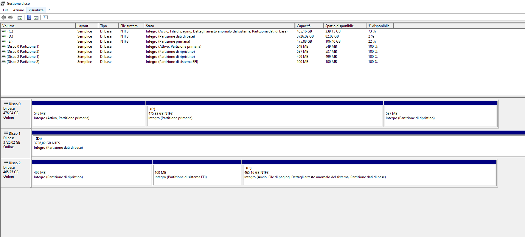

Dici che hai provato e verificato di persona personalmente che quella funzionalità nel tuo caso specifico non va e ti viene richiesto di acquistare la versione a pagamento? Cerca di essere più chiaro su quest'aspetto perché ho proprio sotto mano la versione freeware di Minitool PW e su un disco collegato via USB a conversione è possibilissima.
diciamo che non riesco più ad avviare windows dall'altro disco...
E questo avrebbe a che fare con la sua natura di partizionamento MBR piuttosto che GPT? Cosa hai fatto? Hai impostato il firmware del computer come UEFI quando prima stava in legacy?
rimarrebbe comunque accessibile come disco qualora entrassi nell'altro windows che ho? giusto per prendere qualche file che mi serve.
Scusa ma non ce l'hai sotto mano tanto da aver postato l'immagine di gestione disco? Chi meglio di te può saperlo?

Se non riesci ad avviare Windows ma il file system e lo schema di partizioni sul disco sono integri, chiaramente si può accedere alla sua partizione dall'altra installazione di Windows.
Ma ad ogni modo prima di compiere operazioni così "delicate" ed inconsuete se vogliamo, un backup dei file che non si vuole rischiare di perdere, direi di tutto lo stato del disco ancora meglio, è più che raccomandato, è obbligatorio. Pensavo fosse sottinteso sin dall'inizio della discussione conversione disco. Non tentare mai operazioni sulle partizioni senza essersi prima premuniti per l'evento peggiore.
