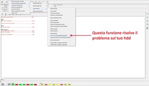

E' un problema noto dei WD che hanno anche solo pochi settori danneggiati.
Quando cominciano a formarsi questi settori danneggiati, il firmware va in crash a causa del fatto che non riesce a gestire correttamente le liste dei difetti in Re-Lo list. I sintomi evidenti che manifestano i WD in questa situazione sono l'eccessiva lentezza e l'instabilità.
Con gli strumenti adatti è possibile resettare la Re-Lo list andata in crash e bloccare il processo di riallocamento automatico dei settori danneggiati in modo che quella lista non si riempia nuovamente durante la clonazione.
In questo modo tornerà a funzionare stabilmente e velocemente per poter clonare la superficie in tempi accettabili.

Grazie per la risposta chiarificatrice... e donatrice di speranza!!!
Ma cosa intendi per "strumenti adatti"?
Che programma è quello di cui hai postato l'immagine?

Non è un programma, è un tool hardware con sw proprietario.
Non si può usare semplicemente scaricandolo, bisogna acquistarlo con apposita scheda PCI.
Comunque per saperne di più leggi qua:
https://www.mrt-infolabdata.com/
E' un tool che non ha senso acquistare se non si è tecnici del settore, il mio consiglio è quello di rivolgerti ad una ditta di recupero dati così ci penseranno loro a recuperare i tuoi dati.
Il recupero dati in ditta costa qualche centinaia di euro, ma almeno così non rischierai di fare danni. Il tool costerebbe 10 volte l'intervento in camera bianca, quindi non ti conviene acquistarlo (è piuttosto complesso da usare).
