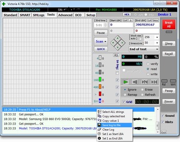

Victoria è abbastanza sofisticato, quindi segui le mie istruzioni e non fare altro.
Se spunti ad esempio l'opzione "write" o "erase" ti cancella i dati, quindi occhio.
Avvia il programma, ti mostrerà la scheda "Standard", sulla finestrella in alto a destra ti mostrerà i drive collegati, clicca sul hdd che vuoi testare e poi passa alla scheda "SMART". Premi il tasto "Get SMART" in alto a destra e fai una screen, poi postala qui così potrò vedere nel dettaglio i dati smart e dirti se c'è qualche attributo con valore anomalo.

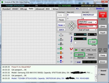

Passa alla scheda "Test", puoi tenere tutte le impostazioni così come sono di default, soprattutto quelle che ho segnato in verde devono essere lasciate così come sono (guarda screen sotto).
Ho segnato in rosso invece quelle che ti consiglio di variare, cioè il "block size" su 256 e il "timeout" su 50 ms e spunta anche il quadrato in riferimento al valore "160".
A questo punto premi su "Scan" per avviare la scansione, ci vorranno delle ore ma ogni tanto dai un'occhiata allo schermo perchè se la scansione si blocca significa che sicuramente c'è un grosso problema sul disco, a quel punto è meglio fermarlo per non peggiorare la sua condizione.
Quando terminerà la scansione (o se si blocca), salva il log che trovi sulla finestrella in basso e postalo qui (guarda lo screen sotto):
Se non hai dei dati su questo hdd o se hai già fatto il backup, dopo la scansione in lettura (se si conclude con nessun grave errore) potresti anche fare quella in scrittura spuntando l'opzione "write".
N.B.
Quei valori che ti ho consigliato di cambiare servono per migliorare la precisione della scansione e per non insistere troppo nell'accedere ai settori che non riesce a leggere correttamente, in modo da limitare ulteriori danni qualora l'hdd avesse un problema.
Block size: più è basso, maggiore sarà la precisione della scansione, ma sarà anche più lenta. Il massimo della precisione è 1, vuol dire che verrebbe scansionato ogni singolo settore di ogni blocco. Il mio consiglio è di metterlo a 256 (cioè viene scansionato solo 1 settore ogni 256).
Se si sospetta un guasto o un difetto delle testine, è inutile tenere il valore a 1 perchè tanto un loro problema di lettura verrebbe evidenziato anche con un block size grande.
Timeout (ms): è il tempo massimo (espresso in ms) che impiegherebbe il programma nell'accedere ad un eventuale settore problematico. Di default è impostato a 10000 ms (10 secondi), per cui se le testine dovessero avere difficoltà ad accedere ad un certo settore, il programma insisterebbe su quel settore per 10s (a meno che non ci riesca prima). Io consiglio di metterlo a 50 ms perchè così le testine verrebbero stressate poco in caso di difficoltà di accesso su qualche settore.
La spunta sul valore 160 col quadrato verde serve per riportare nel log anche i settori che vengono letti con un pochino di fatica (cioè quelli il cui accesso supera i 160 ms).

I quadrati blu on la X bianca in mezzo indicano un errore di lettura, l'hdd ha sicuramente dei problemi.
Essendo che la caduta non è stata così tremenda da metterlo completamente fuori uso, puoi provare a fartelo sostituire. Con un pò di fortuna non si accorgeranno che il danno è dovuto ad una caduta ma crederanno che si tratti solo di un difetto di produzione.

Stamattina ho avviato il test su uno dei dischi rigidi dentro il mio pc, il Test è iniziato alle 08:32.
Purtroppo il Log non è completo perché a un certo punto, e anche a un altro Victoria ha deciso di cancellarlo.
Ho salvato due spezzoni, uno fatto quando me ne sono accorto e mentre il test era in corso e l'altro alla fine.
Stavolta il disco è stato testato per intero.
Dopo il Log ci sono delle annotazioni, domande e richieste di chiarimenti.

I quadrati blu corrispondono ai blocchi il cui accesso restituisce errore, la t in mezzo a quei quadrati blu indica che il programma li ha scavalcati velocemente grazie all'impostazione del timing impostato su 50 ms.
Se avvengono tutti quegli errori lungo praticamente tutta la superfici significa che c'è qualche testine che non funziona a dovere.
Prova a tenere il timing di default a 10000 ms e avvia la scansione solo per qualche secondo partendo da un qualsiasi settore (provalo più volte partendo da punti diversi, ad esempio da LBA 0 poi da LBA 1500000000 e poi da LBA 3000000000), vedi se la scansione si arresta o se si blocca per un attimo restituendo un quadrato rosso o blu con una "X" o un "!" in mezzo. Se è così allora hai la prova assoluta che c'è qualche testina parzialmente guasta.
Se non hai ricevuto un log preciso in corrispondenza degli errori col quadrato blu e la t in mezzo è perchè sono stati scavalcati velocemente grazie all'impostazione dei 50ms (che serve appunto per scavalcarli velocemente), se imposti il timing a 10000 dovresti ottenere il relativo log che riporta l'errore specifico.
Il "3660" si riferisce semplicemente alla quantità degli degli errori riportati sul log.
I timing 25 e 100 sono normalissimi, si vedono sempre anche sugli hdd sani appena acquistati.
Non si apre a pieno schermo, è stato sviluppato per restare come finestra.
Gli avvisi sul timing di 160 ms (quadrato verse) si vedono su hdd molto usati ma ancora sani (lo stesso vale sul timing 480 col quadrato arancione), non sono normali su un hdd nuovo. Comunque ciò che preoccupa di più sono i veri e propri errori che hanno il quadrato rosso o blu con i segni in mezzo.
Quando chiudi e poi riapri il programma, le impostazioni tornano di default, quindi per questo le hai trovate scombinate, bisogna quindi starci attenti ogni volta che si riavvia il software.
Di fatto il block size impostato a 2048 significa che ha testato meno blocchi per testare più velocemente, per testare con più precisione (e quindi più lentamente) bisognerebbe abbassarlo (io consiglio a 256).

LOG MEZZERIA DEL DISCO:
Victoria 4.76b SSD, http://hdd.by log file. 11/10/2019
12:31:16 : Starting Victoria 4.76b SSD, http://hdd.by. 2xCPU, 2342,53 MHz, Windows 10 x64 found.
12:31:16 : [Hint] Recommend 32-bit Windows XP for a best work!
12:31:16 : Warning! Windows x64 detected! PIO mode supported on Windows x86 only.
12:31:17 : API access enabled, device #0
12:31:17 : Get passport... OK
12:31:17 : Model: WDC WD2002FYPS-02W3B0; Capacity: 3907029168 LBAs; SN: WD-WCAVY7336389; FW: 04.01G01
12:31:17 : Press F1 to About/HELP
12:31:37 : Get S.M.A.R.T. command... OK
12:31:38 : SMART status = GOOD
12:32:49 : Get passport... OK
12:32:50 : Recallibration... OK
12:32:50 : Starting Reading, LBA=1500000000..1955820069, FULL, sequential access, timeout 10000ms
13:32:33 : *** Scan results: no warnings, no errors. Last block at 1955820069 (1,0 Tb), time 59 minutes 43 seconds.
LOG ESTERNO DEL DISCO:
13:48:16 : Starting Victoria 4.76b SSD, http://hdd.by. 2xCPU, 2342,53 MHz, Windows 10 x64 found.
13:48:16 : [Hint] Recommend 32-bit Windows XP for a best work!
13:48:16 : Warning! Windows x64 detected! PIO mode supported on Windows x86 only.
13:48:16 : API access enabled, device #0
13:48:17 : Get passport... OK
13:48:17 : Model: WDC WD2002FYPS-02W3B0; Capacity: 3907029168 LBAs; SN: WD-WCAVY7336389; FW: 04.01G01
13:48:17 : Press F1 to About/HELP
13:48:27 : Get S.M.A.R.T. command... OK
13:48:27 : SMART status = GOOD
13:50:06 : Get passport... OK
13:50:06 : Recallibration... OK
13:50:06 : Starting Reading, LBA=3000000000..3455820069, FULL, sequential access, timeout 10000ms
14:50:13 : *** Scan results: no warnings, no errors. Last block at 3455820069 (1,8 Tb), time 1 hours 7 seconds.

Venendo al dunque che impostazioni devo dare a Victoria per fare in modo che un disco "nuovo" mi venga sostituito, dimostrando che è una ciofega?
Nella sezione "Test" c'è quell'opzione "End Time", che diavolo è?
Ho provato a cambiarla ma non consente di modificarla ne scrivendoci sopra ne usando le freccette.
Non sarà mica causa sua se il test del Maxtor si è fermato a 1/3 del percorso?
Ho provato a usare SeaTool sul Maxtor, i test brevi hanno dato tutti "OK" (ovviamente), ma se provo sul "Generico completo" aspetta... aspetta... aspetta... e lo ho mandato a quel paese, anche perché i programmi di Test forniti dai fabbricanti hanno tutti il brutto vizio di non dare riferimenti sul "A che punto siamo con il lavoro?".
Però ho notato che appariva un 13:11 e, dopo l'esperienza con Victoria credo proprio che sia una stima del tempo necessario per l'esame del Maxtor, è giusto?
Perché dopo il passaggio con Victoria vorrei farlo anche con SeaTool, a meno che non mi diciate che i SW di test dei fabbricanti di dischi barano.

Infatti, non vedo alcun errore concreto per poter essere sostituito, però potresti fartelo cambiare dal venditore.
Dovresti avere un diritto di recesso (senza dover dare alcuna spiegazione), guarda le clausole se l'hai comprato online.
P.S.
L'end time sarebbe l'ultimo settore che vuoi fargli controllare, ovviamente se vuoi scansionarlo tutto devi indicargli l'ultimo settore, se l'hai modificato quel valore rimettilo di default pigiando sulla piccolissima icona sopra chiamata "max".
Comunque io direi di fartelo cambiare lo stesso dal venditore se l'hai acquistato pochi giorni fa, le testine dopo una lieve caduta possono dare problemi anche a distanza di giorni o settimane, per cui puoi capire che anche se adesso sembrano sane potrebbero presto non esserlo.
Il fatto che ci sono molti 'delay' nell'accedere ai settori non è normale su un hdd nuovo, per me è un piccolo campanello d'allarme, ho molta esperienza in questo, non lo sto certo dicendo per farti spaventare o perchè mi diverto a farti perdere tempo.
