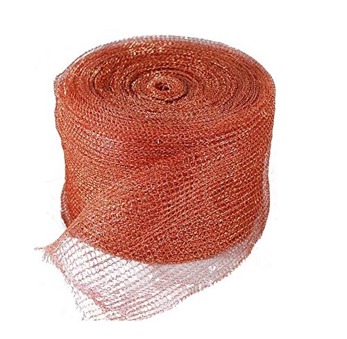

Sta diventando una cosa complicata.... poi va a finire che scopro che esiste già la "coperta anticalore multistrato silico-alluminica per sedili bollenti"
edit:
bella questa rete di rame flessibile ad alta conduttività termica...

sei molto sperimentale
io gli farei una serie di buchi per far passare un po' d'aria. Se è spesso abbastanza, anche dei canali trasversali, sempre in ottica di far muovere l'aria.
allora sarebbe tutto inutile, se l'aria calda può venire verso di me.
Invece la rete metallica o la stagnola disperderebbero il calore lateralmente. E la rete è più spessa della carta, quindi forse condurrebbe di più. O forse di meno perchè è fatta a maglie, boh...
si, ma non c'è solo la conduzione, c'è anche la convezione. e poi la tua traspirazione.

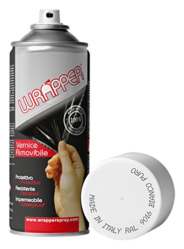

Poi, siccome il caldo mi sta facendo diventare pazzo...
WRAPPER BIANCO OPACO ML 400
Potrei far diventare bianchi gli interni neri...
Comprato! :-)
Dalle FAQ sul sito wrapperspray.com (perchè sulla bomboletta non c'è scritto) si desume una riuscita di circa 2.5 mq per litro di prodotto; con una bomboletta da 400ml sono riuscito a verniciare... un paio di piccole superfici a vanvera giusto per fare una prova , e l'interno dello sportello lato guidatore. La bomboletta che ho preso è di bianco opaco, e oltre che opaco ha una superficie gommosa al tatto, penso che si sporcherà parecchio... Forse dovrei passarci sopra anche il lucidante, per facilitare la pulizia.
Dopo i primi esperimenti su superfici di prova ho capito che è importante mettere una striscia di nastro cartaceo da carrozziere su tutto il bordo dell'oggetto da verniciare, anche se non c'è rischio di verniciare zone indesiderate, altrimenti è estremamente difficile poi trovare un appiglio da cui partire per staccare lo strato di vernice. Che però viene via in effetti molto facilmente una volta iniziato. Quando si toglie, ci si ritrova in mano uno strano foglio di plastica che sembra tutto tranne che vernice, davvero bizzarro. Ho passato, come da indicazioni sulla bomboletta, "circa" 4 mani a distanza di 10 minuti l'una dall'altra.
Sul sito vedo che oltre al bianco, nero e trasparente disponibili su Amazon ci sono DECINE di altri colori! Quindi penso che mi sbizzarrirò con la mia povera Fiesta, che essendo un'anticaglia del 2006 deve rassegnarsi a sopportare gli esperimenti più strani. :-) Probabilmente inizierò col tetto bianco. Non so se però andrò di bomboletta, probabilmente passerò alle latte da 1L o 5L. Certo darla a pennello non è il massimo... ma anche mettersi ccol compressore a verniciare nel cortile condominiale non so quanto possa essere pratico... e accettabile dai vicini... Forse però potrei andare "per campi" e collegare il compressore all'inverterino che tengo in macchina, chissà se 150W bastano.
Come ultimo "anti-caldo" ho comprato anche un set completo di coprisedili completamente bianchi, su Amazon si chiama semplicemente "carcomfort 13147 Seduta"; sono leggermente elasticizzati quindi si adattano facilmente a qualunque auto, e sono anche leggermente imbottiti. Penso che così bianchi si sporcheranno presto, ma l'importante è che resistano per questi 2-3 mesi di caldo, poi li schiaffo in lavatrice e li rimonto l'anno prossimo.
