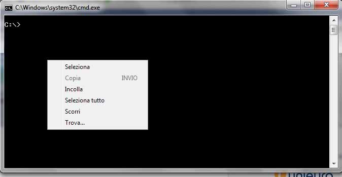

Old 13-05-2019, 14:19   #10
caviccun
L'Avatar di caviccun
Città: Genova
Messaggi: 1927
"click destro➡︎apri il prompt come amministratore. "
Magari.Ho fatto ma mi da questo.
