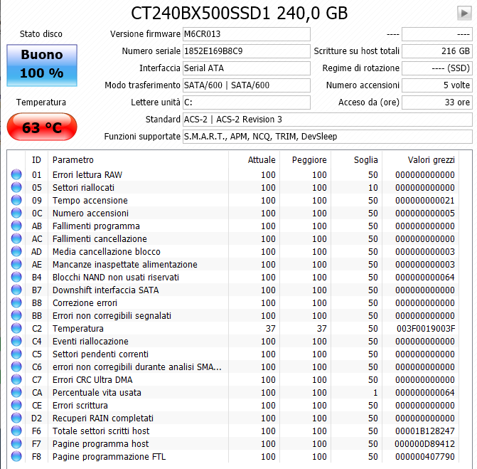

Ripristinando un Immagine anche piccola, 8 Gb, vedo queste Temperature e mi domando se sia Normale, abituato ad altri Marchi decisamente più rilassati.

A me quando vado a fare un test di velocità con il diskmark, le temperature arrivano a 61/62 gradi......a riposo invece ce l'ho sui 44.....anche il mio è nuovo appena messo su un portatile e sinceramente aspetto qualche risposta positiva sulla temperatura di esercizio di questo ssd che mi assicuri che sia tutto nella norma, altrimenti restituisco tra un paio di giorni. la scheda tecnica dice che regge fino a 70 gradi.
Vediamo un po come si evolverà la faccenda.

Fossi in te andrei a verificare "con mano" che quella temperatura sia reale, poichè 63º su un ssd non li ho mai visti e nemmeno su un M.2 che pur scalda molto rispetto ad un ssd, mi vien da pensare che tu lo abbia posizionato in un punto del case dove non c'è un adeguato flusso d'aria e che magari riceve pure aria calda da altri componenti.
Solo per farti un esempio, il mio vecchio samsung 840 pro, in questo momento, sta fisso a 27º, mentre l'850 evo del muletto sta a 29º.

E' montato su un acer 5755g quindi diciamo che l'allocazione è "obbligata".....le alette di raffreddamento sono libere da polvere o quant'altro anche perchè il portatile lo tengo sempre pulito soffiandolo spesso e cambiando la pasta alla CPU ogni anno. anche io nel mio fisso ho un altro SSD sempre da 250Gb, ma Samsung dove a riposo sta tranquillamente sui 26 gradi.....
Cmq per farla breve l'ho rimandato indietro, perchè credo fosse difettoso, in quanto copiando un file grosso da un HD esterno USB 3, mi sono accorto che ogni tot di MB copiati a una velocità più o meno costante (100-80 mb/s), la velocità andava completamente a zero per poi ripartire dopo circa 4-5 secondi. Per scrupolo ho fatto la prova sul fisso dove ho il Samsung e tutto filava liscio a velocità sempre costante.
Quindi ho risolto dandolo comodamente indietro.
Saluti e grazie.

Anche se montato all'interno di un laptop è comunque una temperatura eccessiva, alla luce poi del riscontro velocità ...
Bene che tu abbia risolto senza problemi.
